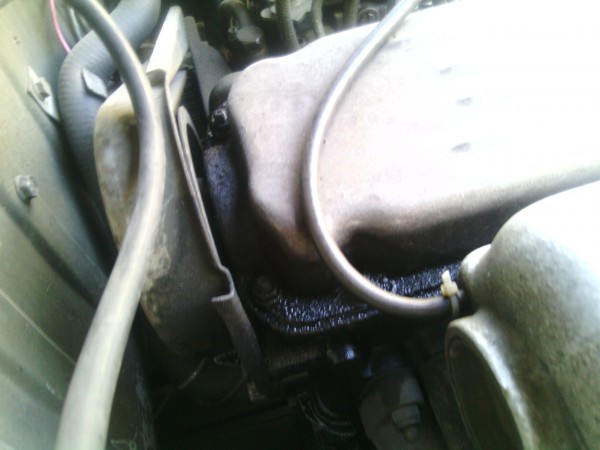

Сообщение lex2009 » Чт сен 11, 2014 5:20 pm
troll999 писал(а):
lex2009 писал(а):Ну вообще проще всего сделать так как должно быть с торцевой части колектора та что возле тнвд, Там и метраж шланги самый маленький а значит и более точно будет.
Поближе к входу в камеры ГБЦ?
Я наверное вкручу штуцер ближе к задней части коллектора.
Да просто посредине, ровно так же как на турбовом коллекторе, могу фото сделать если не знаешь.

Сообщение troll999 » Вт окт 07, 2014 4:31 pm
lex2009 писал(а):
Фото не удалось сделать?

Сообщение lex2009 » Пн окт 13, 2014 9:19 am
вот
