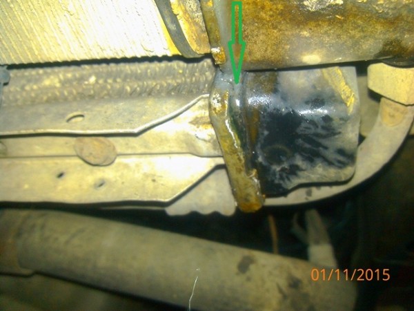

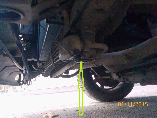

привет, подскажите пожалуйста как вылечить - в общем долил раз два антифриза, думал вода испарялась (бо и водичку чуть доливал) но нет заметил слезиться вот в этом месте

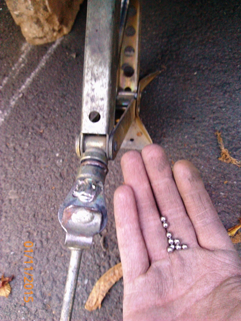

осмотрел думаю ща приподниму пласками подожму и все гут в итоге - сначала домкрат -
потом отломался зажимчик-поджимчик что я всетаки подтянул

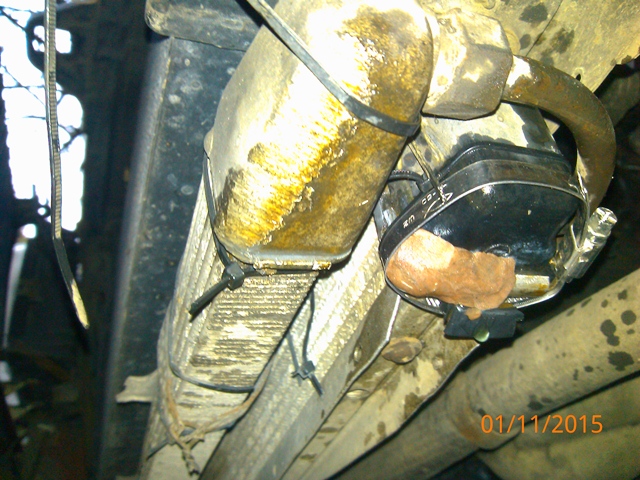

как начало херачить зелененьким - лира два слил)
залепил кароче как смог
до дома доехал без жидкости, понятно что пластилин не помог)
теперь два вопроса подскажите пожалуйста кто то домкрат чинил если подшипник разлетелся и можно ли подчинить радиатор в том месте где я указал?

За домкрат х.з. выкинь его, и купи другой.

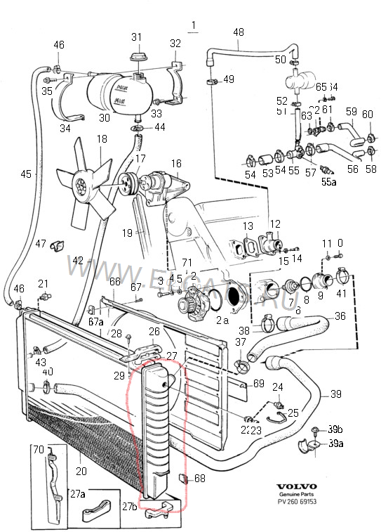

А по радиатору, нужно снять бачок половину ножек конечно же поломается, вычистить обезжирить, приклеить, и затянуть широкими пластиковыми хомутами штук пять. и будет оно ездить еще долго долго.

ок, спс, с домкратом все ясно) а это нужно поломать оте медные соты типо чтобы протянуть хомтки или как там нет пространства по кругу? а и еще где тот краник что сливать жидкость? :oops:

vovo написав:ок, спс, с домкратом все ясно) а это нужно поломать оте медные соты типо чтобы протянуть хомтки или как там нет пространства по кругу? а и еще где тот краник что сливать жидкость? :oops:
Да чего их там ломать, хомут и так пролезет.

Это нужно снять радик и вот эту половину снять обезжирить и приклеить!? а чем клеить там ж люминий и где тут слив ОЖ?
Ой чуйка есть что нужно искать сервис бо я пока сниму эту приблуду то нечего будет обратно ставить :roulette:

Ну и что что там алюминий, я клеил локтайтом. Снял эту крышку под ней резинка, выкинул резинку нафиг, вычистил хорошенько все, обезжирил обычным растворителем, намазал герметиком притулил крышку и затянул хомутами, до сих пор ездит.
Только усики разгибал с одной стороны, а то они алюминиевые и ломаются легко, сервис врядли займется этим делом, думал тоже у них сделать но цена была как пол нового радика.

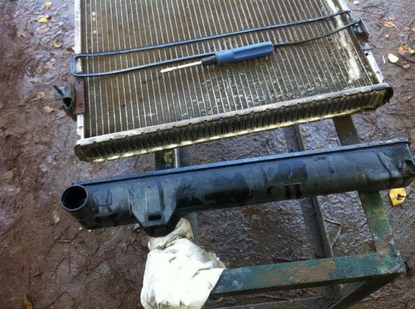

На белой вольве, сейчас Андрюхиной, радиаторщики не взялись. Я отогнул скобы, снял бачек, вычистил все, и посадил на полиуритан. Через дощечку прижал бачек двухлапчатым съемником, через пару суток посттавил- тьфу-тьфу не течет. Правда Андрюха звонил на днях, говорил, что жидкость немного ушла, но то , наверное, с другой стороны 8-)

Евгений написав:На белой вольве, сейчас Андрюхиной, радиаторщики не взялись. Я отогнул скобы, снял бачек, вычистил все, и посадил на полиуритан. Через дощечку прижал бачек двухлапчатым съемником, через пару суток посттавил- тьфу-тьфу не течет. Правда Андрюха звонил на днях, говорил, что жидкость немного ушла, но то , наверное, с другой стороны 8-)
1. "Слезит" с другой стороны. И не в тех количествах, чтобы заморачиваться. Тобою проклеенное место -- без проблем, и холодами уже испытано.
2. Учитывая, что после тебя охлождайку я долил в первый раз -- по моему грех жаловаться :-)

была такая проблема один во дин.в этом же месте и сотломанным усом.отдал радиаторщику 200гр и все сделано.т акое происходит и за не работающего клапана в крышке бачка.раздувает радик. может вообще порвать

до радиаторщика купил двухкомпонентный дорогой клей как на фото.провозился заклеел и до одного места.клей вступил в реакцию с антифризом и превратился в мастику крышущюю.не трать деньги на клей отвези радиаторщику

я думаю если прям жутко уходит и соединения целы и напостой доливать нужно то гдето с радиатора. Нет ли лужи под машиной? а вода на поликах это другая история. Вроде ж нет способов чтобы антифриз в воду преобразовался)
залепил я ту дырку/соединение двухкомпонентным клеем зажал сильными хомутами на вид - трындец как четко. начал ставить на место - хера! хомут то не влазят в гнездо что с резиновыми подкладками в самом низу. Вытянул хомуты токо тогда все стало на место. и таки слезится гдето :(
так как проехал только 100 км за это время то бачка антифриза хватило. Продолжение следует)
