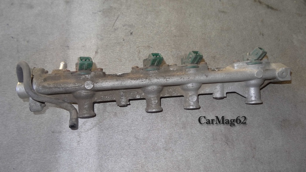

И рампа не становиться. и форсунки на 2.0 свои зитрые сименсы. которые мало где еще применяються.
зачем рено так поступила именно с 2.0 мотором я незнаю. :?
форсунки там полностью вставляються в рампу сверху, а не как у всех.
вот
Повідомлень: 3298
Re: Клапан регулирования давления volvo 480
Повідомлення Merlin » Сер листопада 04, 2015 12:21 am
эта фотка правда от распределённого впрыска рено. но суть таже, форсунки только не зелёные а синие у нас и мелкие отличия в подключении трубок
