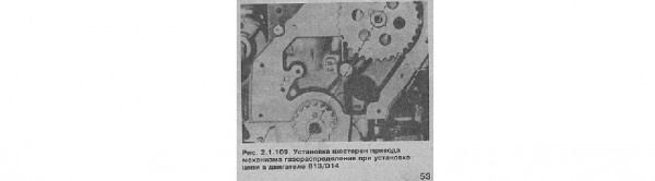

Ну это и так понятно. Люфт там уже присутствует, ремонт проводить буду сам (в связи с отсутствием финансов) вот и спрашиваю что и как. А насчет меток то на фото в мануале не сильно понятно с какой стороны стоит метка .

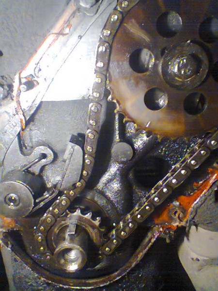

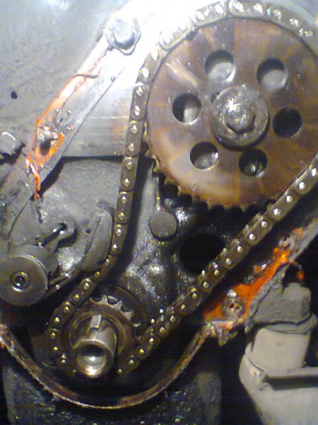

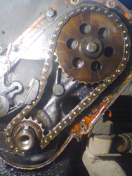

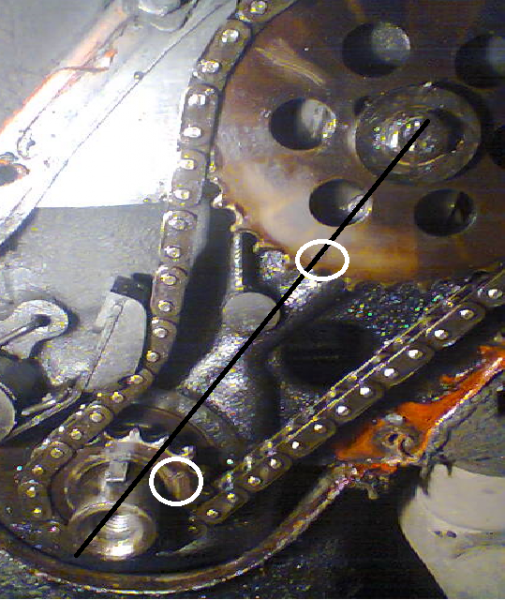

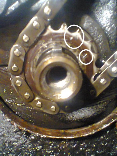

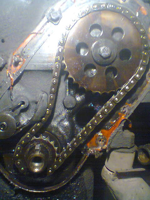

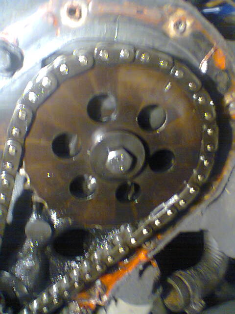

Повідомлення karter » Пон грудня 07, 2015 9:23 pm
подскажите правильно это выставлено или нет потому как на фото с мануала не очень понятно ?!

Повідомлення zavgar666 » Нед грудня 27, 2015 12:23 am
По мануалу первый цилинр от маховика.

Повідомлення karter » Чет грудня 31, 2015 11:23 am
Всё верно это я провтыкал
