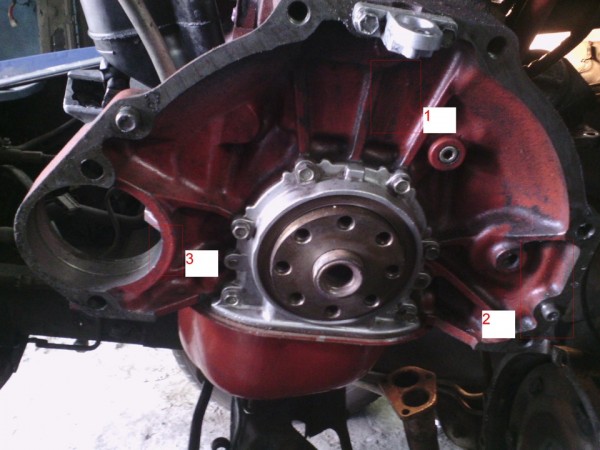

фото знайшов в інтернеті, на ньому 234 двигун але суть схожа
так от ,в мене немає верхнього кронштейна датчика що над маховиком...там просто пусте місце
натомість в розподільник запалювання йде жгут з 3 проводів
Чи це якийсь колхоз ? або якась рання схема яка працює тільки на датчику холла від розподільчого валу??
і якщо сигнал блок отримує все таки від нього, то повертаючи розподільник можна відповідно міняти кут запалювання?
розподільник ще не розбирав, не дійшли руки)

в отворі над цифрою 2 з боку масляного фільтра він теж не вкручується

Повідомлення kravec_83 » Пон травня 30, 2016 8:07 am
aeolus написав:в отворі над цифрою 2 з боку масляного фільтра він теж не вкручується
В верху рисунка , над цифрой 1 как раз крепление под датчик который вам нужен

Повідомлення aeolus » Пон травня 30, 2016 9:56 pm
в мене замість кронштейна лише пусте місце((
