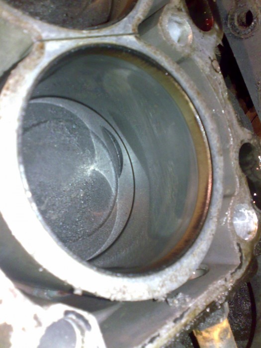

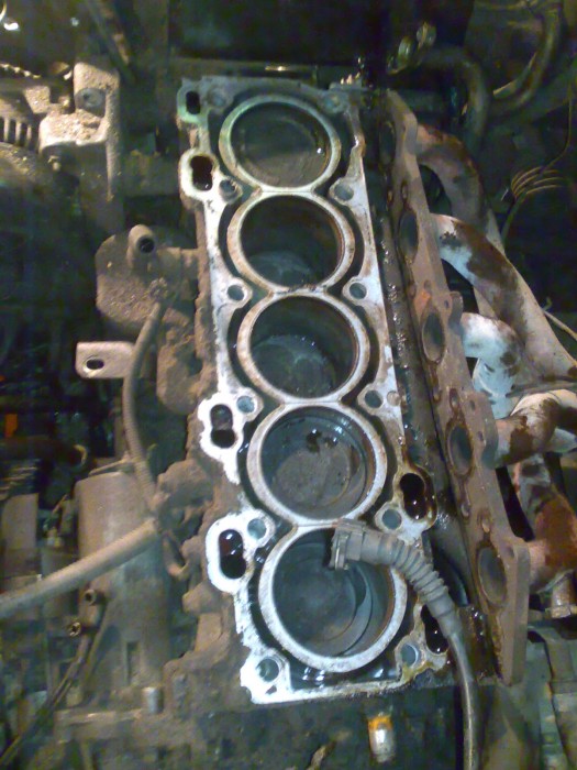

Повідомлення mashtalir » Чет березня 25, 2010 11:45 am
И так сделали мне скрытие.Выроботка в гильзах.Буду перегильзововать. Голову ещё не розбирали.

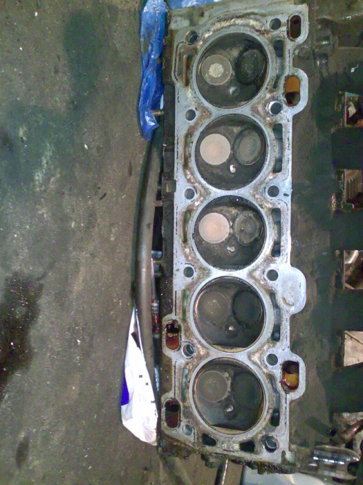

Повідомлення mashtalir » П'ят березня 26, 2010 1:12 am
И так сегодня всё разобрали.Выяснилось Клапанам выпускным гаплык впускные нормальные .Корзину ,диск и выжимной тоже придётся менять.Завтра еду на гильзовку
