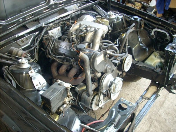

Re: 3хх с ГУР?
Сообщение petertuning » Сб фев 25, 2012 9:14 pm

Re: 3хх с ГУР?
Сообщение alexnax » Сб фев 25, 2012 9:47 pm
Ну что сказать :D Вариант достойный внимания, и даже шкив на насосе под два ремня. Крепление насоса придумать это не так сложно. Нужно подумать над этим на досуге тем более что рейку у меня под замену.
Re: 3хх с ГУР?
Сообщение petertuning » Сб фев 25, 2012 10:08 pm
проще купить кронштейн от 2 или 2.3 7 или 9 серии. его цена минимальна-ибо он сам по себе никому не нужен..а нам пригодиться.

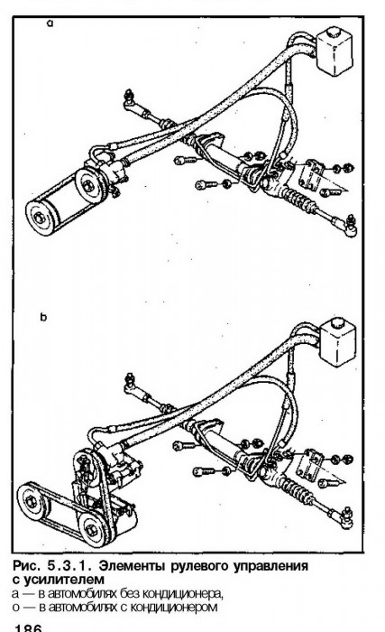

Re: 3хх с ГУР?
Сообщение alexnax » Вс фев 26, 2012 11:57 pm
Вот нашёл картинку 2.3 с насосом гур. Так что я вроде определился, нужен родной насос с креплением, шкив КВ на 3 ремня, ну и подобрать какую нибудь рейку с ГУР. Я так думаю что снять свою и вперёд на рынок по рядам гулять. Сегодня смотрел там реек этих каких только нет.
