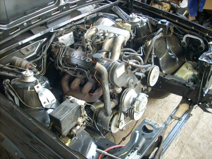

Нашёл я у себя на блоке с левой стороны 4 отверстия с резьбой, закрытые пластиковыми заглушками. Я так понял для доп. навесного оборудования. Оно? кто знает?
Re: 3хх с ГУР?
Сообщение alexnax » Вс фев 26, 2012 11:57 pm
Вот нашёл картинку 2.3 с насосом гур. Так что я вроде определился, нужен родной насос с креплением, шкив КВ на 3 ремня, ну и подобрать какую нибудь рейку с ГУР. Я так думаю что снять свою и вперёд на рынок по рядам гулять. Сегодня смотрел там реек этих каких только нет.
