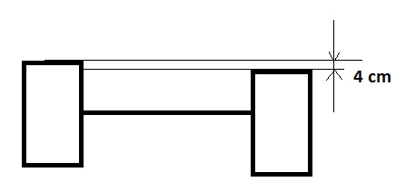

Когда поставили нормальный подрамник - смещение 4 см..
Диагноз во вложении.

Нет, ну подрамник-то новый (не рихтованный, не вареный и т.п.) встал без проблем по кузову - сам смотрел как ставили - ничего не грели, не варили, не тянули.
