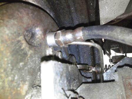

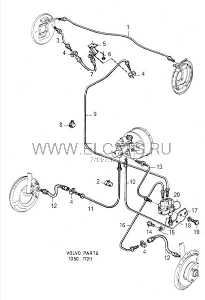

Цилиндрики притянул итальянские по 80 грн. Заказывал шланг задний , привезли , он или не он(как по Шекспиру). У меня стоит длинней , в цилиндрик входит нар. резьба второй конец хрен открутиш, но видно какойто переходник соединяющий. Новый шланг короче и резьбы внутренние. Хотя на упаковке написано volvo 340-360.
Re: Цилиндрики заднего тормоза на 3**
Сообщение Stas340 » Вт июл 13, 2010 10:37 am
Резьбы должны быть обе внутренние, резьба кажись *10 шаг 1,25
трубка там короткая где то 15 см максимум
Еще будь осторожен родная задняя шланга имеет не стандартный шестигранник (на 15, мне пришлось испортить ключ на 14). Ну то что трубки все на 11 я думаю ты уже узнал))) Я все никак не могу найти ключ для тормозных трубок на 11

Значит у меня есть трубка новая фирмы Corteco для 340-360 цена 50грн. У меня стоит колхоз, пусть работает дальше.

lexa писал(а): в цилиндрик входит нар. резьба второй конец хрен открутиш, но видно какойто переходник соединяющий
Подожди у тебя к заднему цилиндру непосредственно прикручивается шланг :o

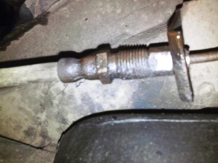

Сообщение lexa » Вт июл 13, 2010 10:54 am
Угу. Шланг стоит длинный . Вроде русский , ключ на 17*, две нар. резьбы + переходник для магистральной трубки.

Сообщение lexa » Вт июл 13, 2010 1:45 pm
Вот такой кольхоз.
