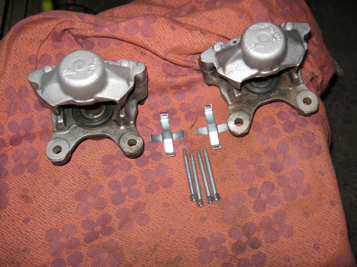

итак, сегодня получил 2 супорта, которые мне по хорошей цене сделал наш уважаемый одноклубник из запорожья romik. так же Рома нашел мне 2 ремкомплекта, за что ему отдельное, большущее спасибо! супорта были полностью разобраны, помыты, почищены. внутренние поверхности и поршни были очищены и отполированы с помощью алмазной пасты и пасты Гоя до зеркального вида. установлены ремкомплекты. все смазано высокотемпературной смазкой для направляющих супортов от very lube. сейчас поршни выходят, да не то что выходят - вылетают, при давлении всего в 3 атмосферы. завтра получу пружинки и направляющие для колодок, торм шланги и на выходных буду собирать!

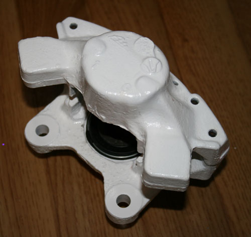

а я себе на Каприка вот такие сделал.. Мерлин помог сделать ревизию и из 2-х которые были на мосту + 1 был у меня, в итоге получилось 2 шт на Капри с новыми 38 ремкомплектами

вот такими получились мои супорта, рядом лежат новые ремкомплекты пружин и направляющих.
