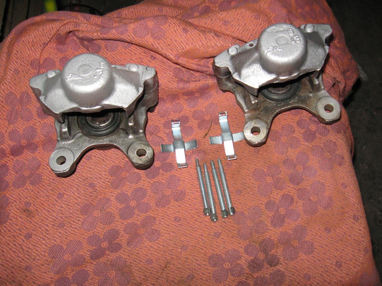

итак, сегодня получил 2 супорта, которые мне по хорошей цене сделал наш уважаемый одноклубник из запорожья romik. так же Рома нашел мне 2 ремкомплекта, за что ему отдельное, большущее спасибо! супорта были полностью разобраны, помыты, почищены. внутренние поверхности и поршни были очищены и отполированы с помощью алмазной пасты и пасты Гоя до зеркального вида. установлены ремкомплекты. все смазано высокотемпературной смазкой для направляющих супортов от very lube. сейчас поршни выходят, да не то что выходят - вылетают, при давлении всего в 3 атмосферы. завтра получу пружинки и направляющие для колодок, торм шланги и на выходных буду собирать!

Сообщение ARTYHA » Сб фев 12, 2011 7:38 pm
вот такими получились мои супорта, рядом лежат новые ремкомплекты пружин и направляющих.

Сообщение atol » Сб фев 12, 2011 8:55 pm
Подскажите пожалуста, а чем вы их так красиво красите. Я так понимаю, высоко -температурной краской -марка?

Сообщение ARTYHA » Сб фев 12, 2011 10:49 pm
ну для начала нужно вычистить хорошо, или отпескоструить. потом обработать преобразователем ржавчины. я пользуюсь HI-Gear. он превращает остатки иржы в грунт, достаточно крепкий! и потом красим высокотемпературкой, желательно на силиконовой основе. она ложится лучше
