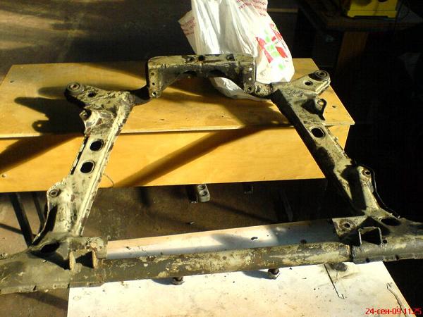

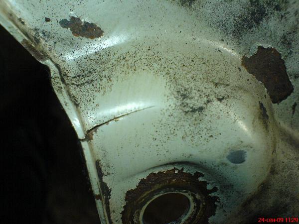

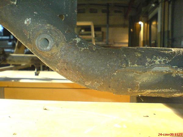

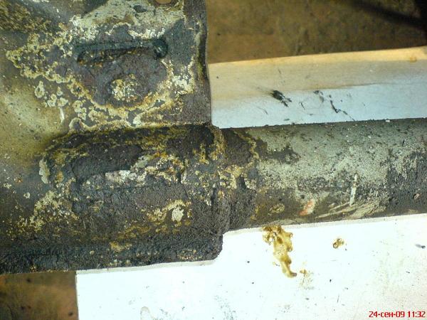

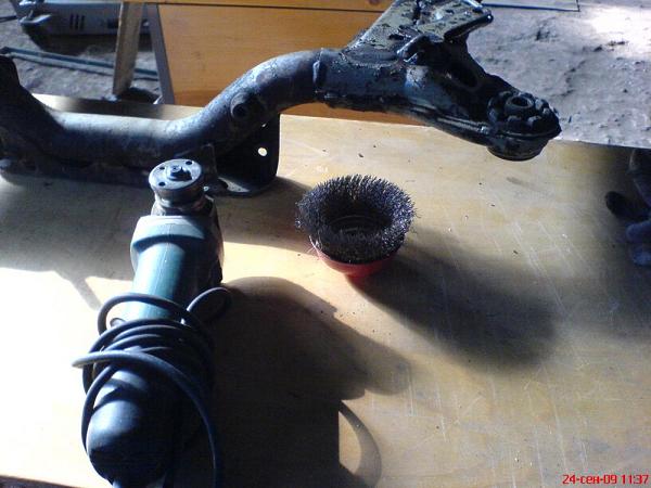

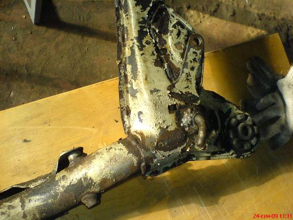

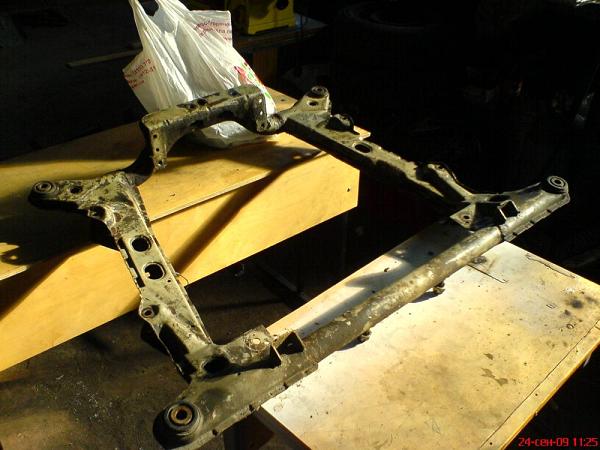

Вот собственно и сам убитый подрамник:

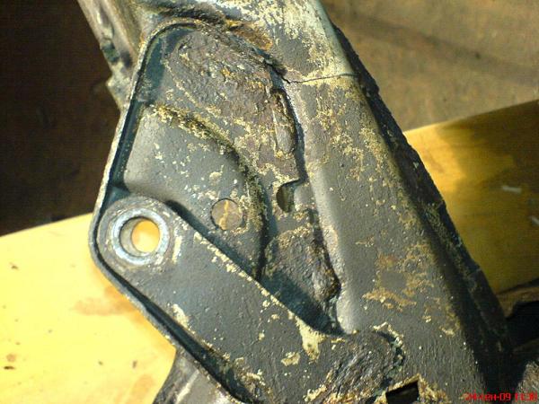

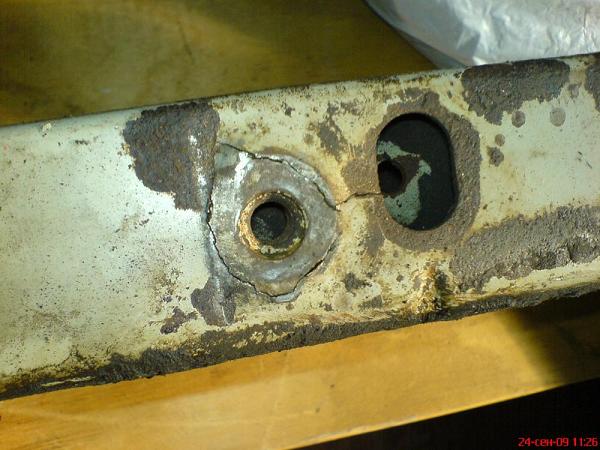

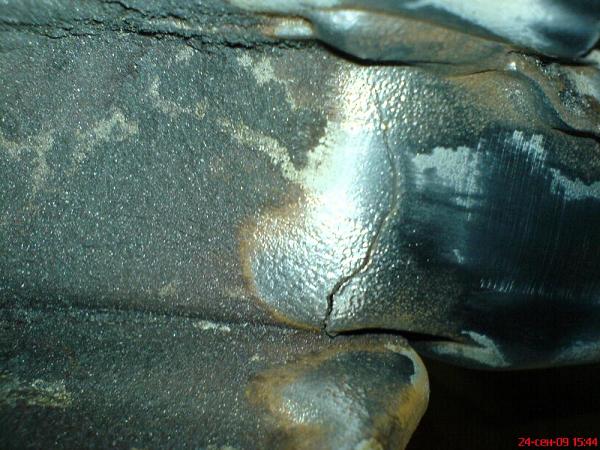

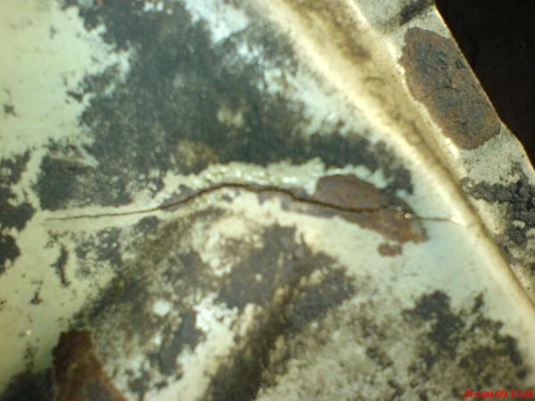

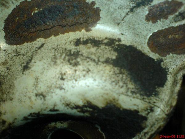

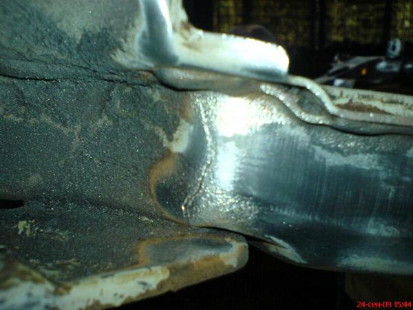

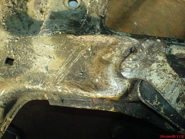

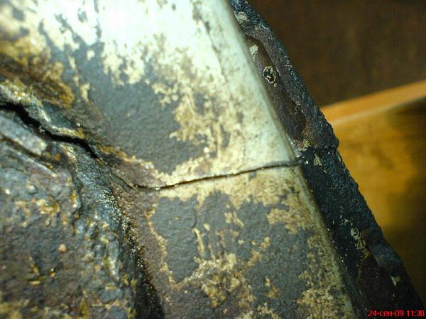

Продолжение

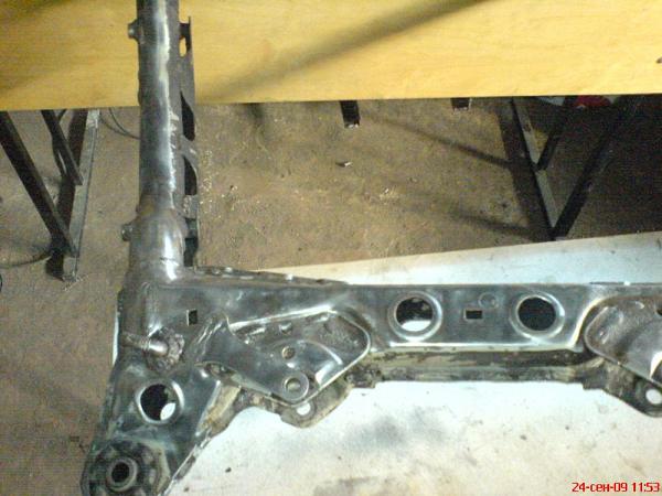

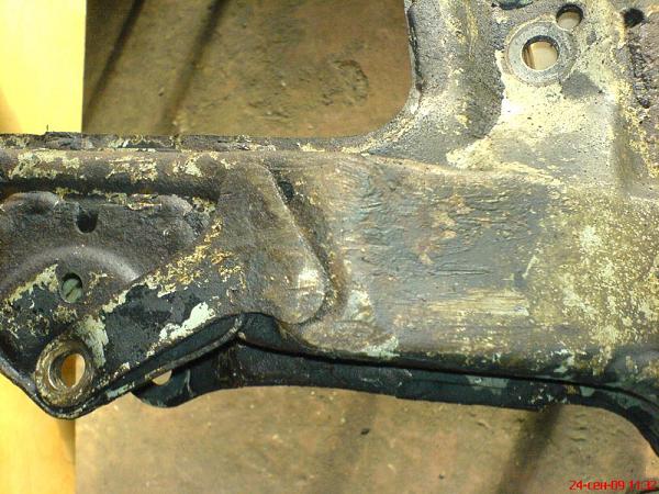

Зачищаем подрамник кордщеткой или как в народе говорят "Ведьмой"

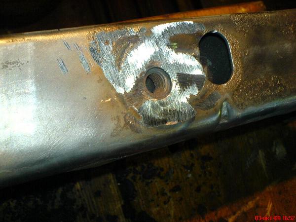

Продолжаем.

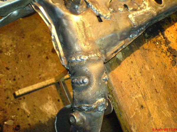

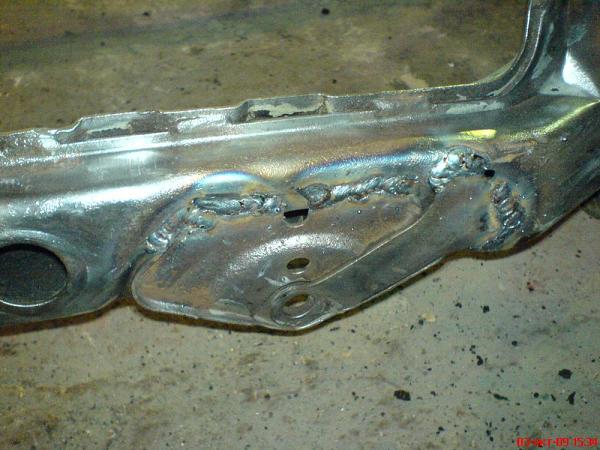

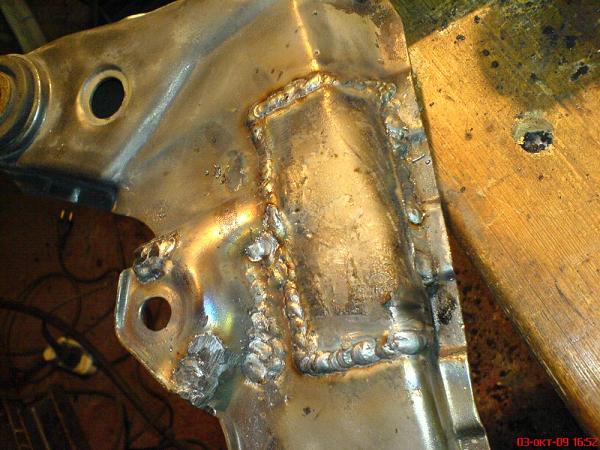

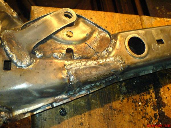

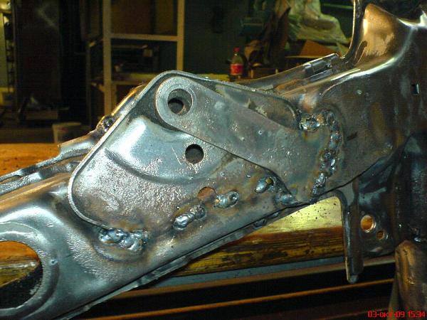

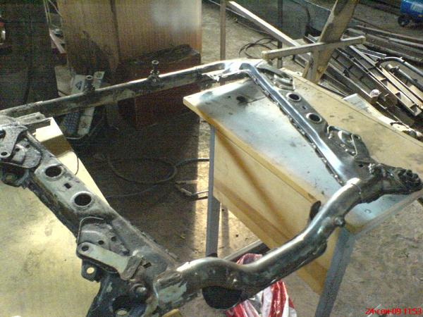

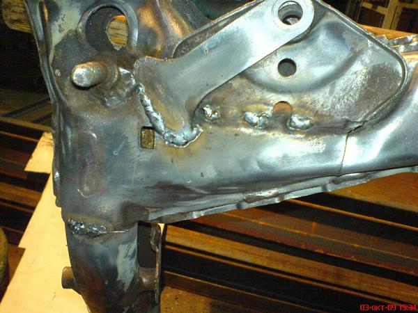

Сварочник в руки и вперёд. Провариваем все трещины (особо мрачные обвариваем заплаткими) + заплатки на слабые места (стыки задней трубы). Провариваем всё что можно проварить

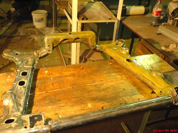

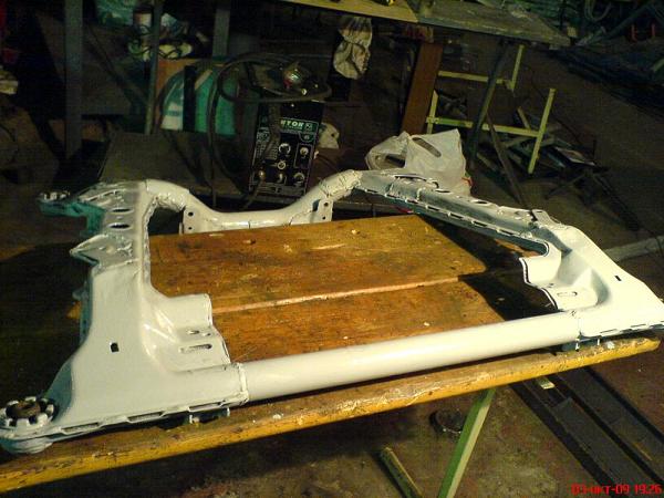

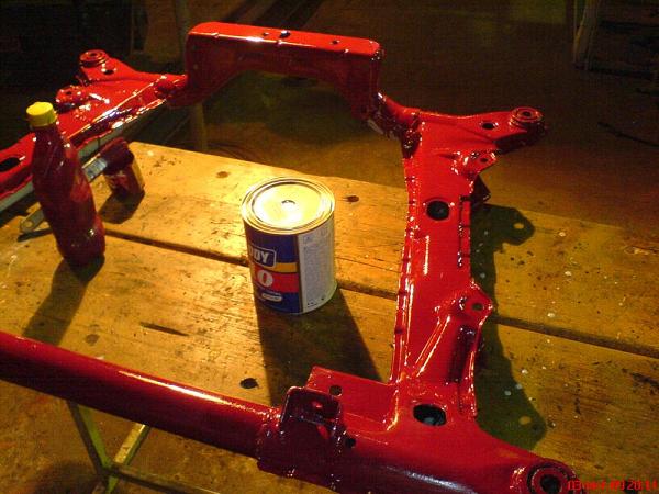

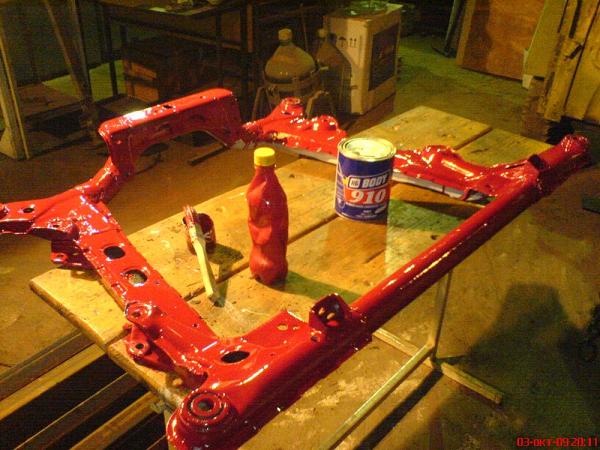

Далее защита и покраска.
Грунт кислотный. Грунт простой. Краска. Мастика и все, высыхает и можно ставить назад на авто. Собственно и все, удачи в ремонтах!

Это все хорошо если он просто потрескался, и метал еще ничего. Но обычно ведь и метал уставший до ужаса и истончавшийся до толщины бумаги. С отцом уже трижды варили до жепы. ломается рядом, и заплатки отрываются сразу после шва, так шо хз как оно стоит этих трудов или нет это ведь тоже не час работы 8-)
Re: Ремонт-восстановление подрамника 4хх (фотоотчет)
Сообщение Rom » Пт фев 25, 2011 2:44 pm
Ну что я тебе могу сказать в таком случае:
- только искать боле-менее нормальный!
- менять машину!
