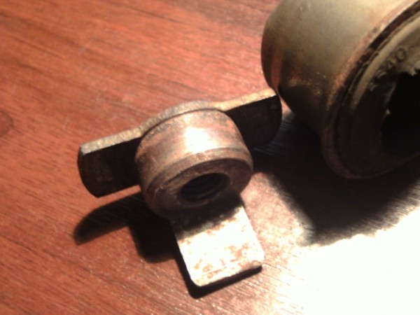

Сегодня начал дефектовать задок и тихо прозрел. Отчистив грязь увидел, что те сайленты о которых мы ведём речь мало того, что приколхожены непонятно от чего, завтулены, так ещё и ПРИВАРЕНЫ (!!!!) сзади. Благо не по периметру, а на прихватки. Кое как промерил, выходит вроде 56х45х12. Точнее сварка не позволяет. В поисках волшебной головки на "18" угрохал часа три, в наличии был только рожковый. Всё что смог им сделать-открутил верх подвески диффа. Разорвана в хлам. Предварительные промеры 76х52. Без инструмента это не работа а дрочка. Поэтому плюнул и занялся полуосями. Обе на выброс.
Итак. Итог дня. Подшипник ступицы на замену. 250грн Оптимал.
Верхняя опора диффа- на выход. Ближайший кандидат на замену RBI (T0930E)цена вопроса 100грн, но может быть жестковат. Подбор продолжается.Вариантов полно.
Сайлент лыжа\ступица 43х26: своё отжил, ближайший кандидат КИА S08334830A. цена вопроса 40-70грн\штука. Тут не всё просто, нужно снимать внутри и снаружи и с остатками стенок могут быть траблы. Ищу пока.
Поуоси. В хлам. 80 бакинских на разборке за штуку. Аналог: Внутренние гранаты 1:1 АУДИ 100. (кому надо уточню модель/год). цена вопроса 200грн пара. Б/у, естественно. Наружка:- от 200 ки ауди. или задние от 80 кваттро, (кому надо уточню год). Внутренние сравнивал вживую,- наружку только по телефону.Цена вопроса 250-300 пара. Гривнов, естественно.
Все остальные, не менее интересные позиции тоже имеют место быть.Но нужно выбрать не просто из имеющихся вариантов, а ещё и из свойств и режимов работы.
Кстати, на нижнем регулировочном рычаге, стояли впресованные в родную обойму верхние жигулёвские сайленты . Внутри втулка 18х12. И скажу я Вам весьма неплохо выглядели. Только я на ней откатал ок.130тыс.
Продолжение следует.

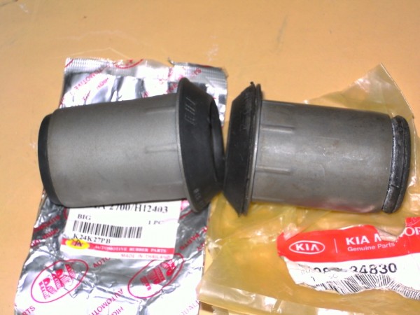

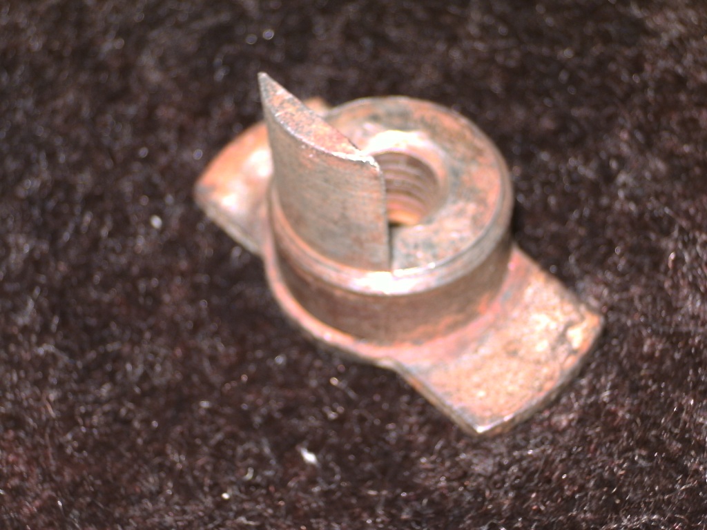

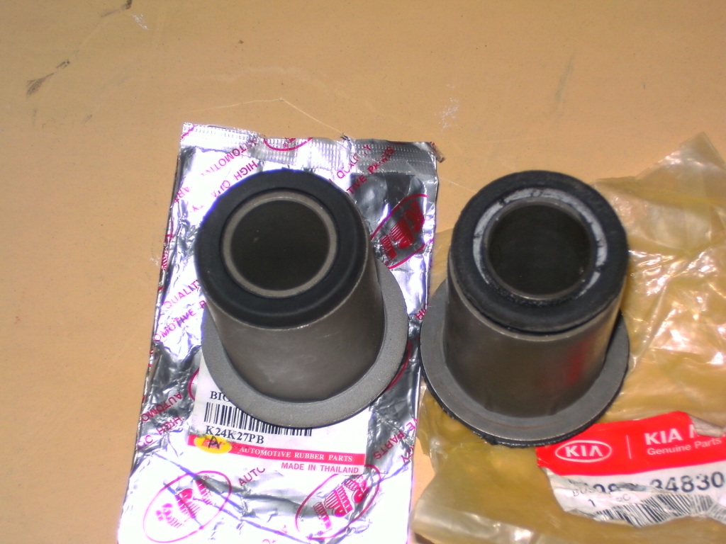

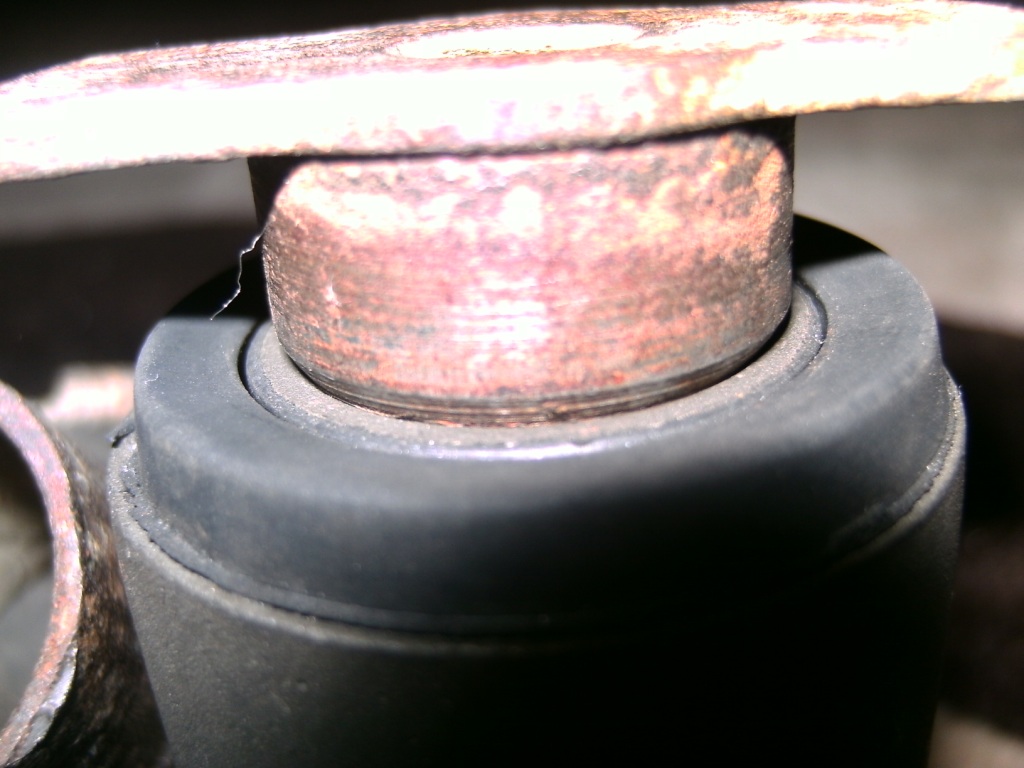

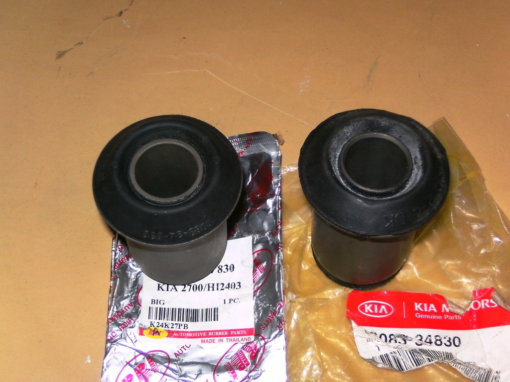

Повідомлення 760TDI » Нед січня 27, 2013 9:13 pm
Всем привет.
Начинаем колхозить пресловутый сайлент лыжи. 43х26х35. В кач. донора выбран "Сайлентблок верхнего переднего рычага задний" (О как!).Исходные размеры 45х24х75. Понятно, что его нужно проточить и обрезать.
И тут оказывается, что не все сайленты имеют одинаковую толщину стенок.
Для примера фирменный КИА и РБИ.
У РБИ толще внутреняя обойма (3мм), но тоньше наружная 2,3-2,4. Также у РБИ меньшая высота обжимных полос, что возможно скажется на прочности при проточке.
Упорная гайка не приварена, а сидит в сайленте с натягом ок. 0,1.
Кроме того, субъективно, резина у РБИ несколько жестче, и это тоже можно считать ему в плюс, т.к. он монтируется в не совсем характерное для него место и будет работать под другим модулем нагрузки
Итог: Для колхоза более предпочтительней РБИ. ( На мой взгляд)
