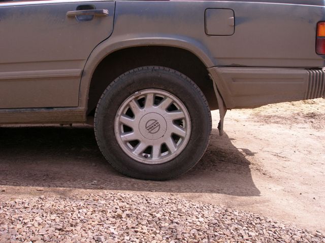

bober написав:с чего же у меня стоят? конкретно жёстко, да ещё и высоко. подозреваю, что амортизаторам не сладко :sad:
по каталогу, окромя нивоматных пружин 9,8мм, бьются с толщиной 11,3; 11,9 и 12,7 мм. за какие хвататься - х.з.они ж не копейки стоят :(
А че на фото жопа провисшая как на Жигулях-тяжеловесах? Или это оптический обман.
это ты называешь провисшей? да между колесом и крылом полторы ладони пролазят ;)

Пружины только новые,ставил себе б/у даже более высокие чем родные,стоит подгрузить зад(70-80кг в багажник)и машина садиться.А насчёт провисшего зада,по фото ощущение что у машины кузов сломан,как у жигулей со временем от перегруза.

Fomax79 написав:Пружины только новые,ставил себе б/у даже более высокие чем родные,стоит подгрузить зад(70-80кг в багажник)и машина садиться.А насчёт провисшего зада,по фото ощущение что у машины кузов сломан,как у жигулей со временем от перегруза.
ну, блин, напугали... полночи не спал, вспоминая адрес предыдущего хозяина и куда положил биту :viking:
утром помыл машину, успокоился. мизер, может и есть, но в пределах оптической погрешности :idea: отремонтируюсь - выложу новые фотки :cars:

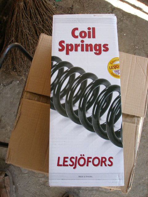

Повідомлення bober » П'ят квітня 26, 2013 4:47 pm

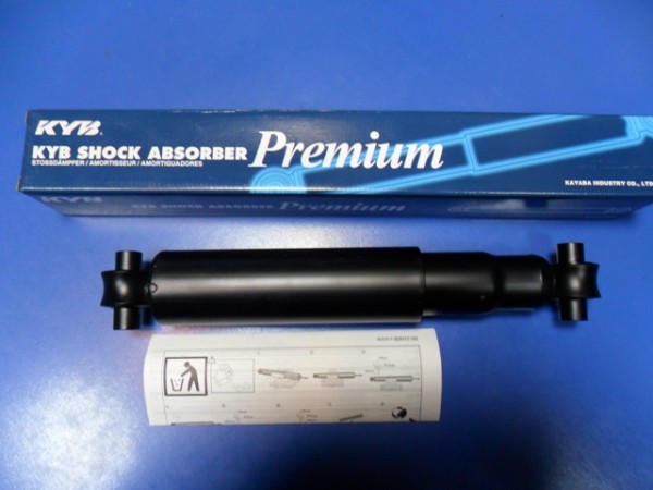

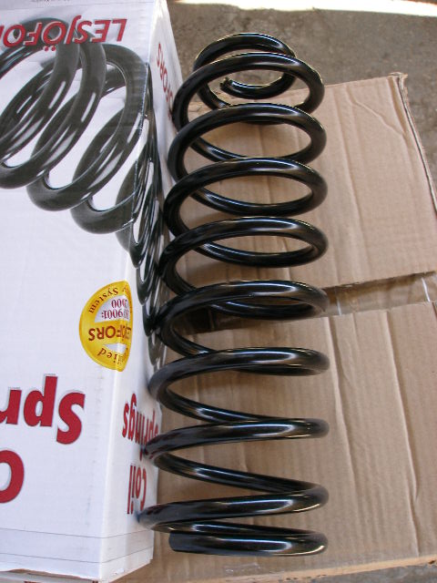

ну вот, приехали пружины, аморты :-P
пружины выбирал по эксистовскому каталогу, с толщиной проволоки 12,0(решил выбрать золотую середину между 11,3 и 12,7) ном.4295820(на седан), но приехали почему-то 12,7 мм. по каталогу с такой толщиной идут усиленные, на универсал. короче несостыковка или каталог брешет. после совещания с главным экспертом забил на это. как я понял, жёсткость не зависит напрямую от толщины проволоки 8-)
пружины обошлись 840 грн. пара, каябы - 760 :sad:
не хотел японские аморты, не лежала душа (японскую уважаю только электронику!), но получив Саксы в Эксисте, прослезился :sad: на вид жиденькие, люфтили нехило ;) наклейка "сделано где-то там..." хоть меня и убеждали, что товар сертифицирован. спасибо эксистовцам - вернули деньги. а тут подвернулись очень похожие на оригинал Каябы, и я переступил через принципы :oops: выглядят намного солиднее и мощнее Саксов и не люфтят. в общем как вживлю всё это в машину - поделюсь впечатлениями :cars:
P.S. спасибо соклубнику Михасю за координаты нормального адекватного поставщика :frends:

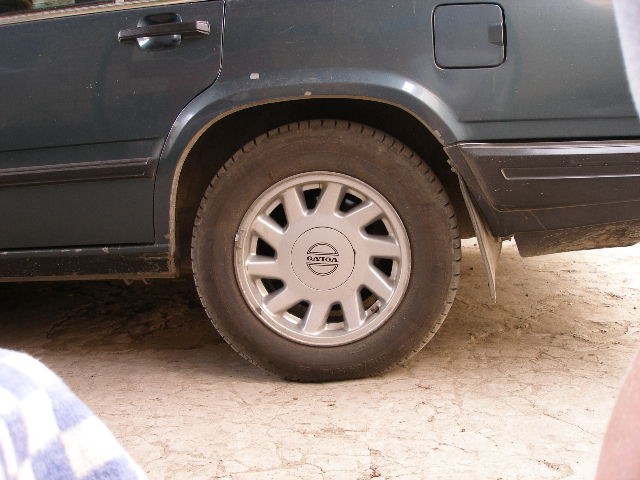

Повідомлення bober » Чет червня 06, 2013 6:57 pm
как и обещал, делюсь впечатлениями и фото :-P
пружины-аморты успешно имплантированы в машину, всё это совмещено с пересадкой девяточного моста с передаткой 3,54 :idea: :idea: :idea:
вот что я выяснил. пружины бывают таких габбаритов, диаметр/высота: 11,5/402; 12/392; 12,5/380 и незначительно отличаются по общему диаметру. те, что брал я ф122мм успешно налазят на тазовские упорные резинки (низ), но на тазовские же металлические защитные кольца к этим резинкам не налазят. но это так, для фанатов. кольца эти один хран рвутся и пружина всё равно упирается в резинки.
общее впечатление. 80% стуков-грюков-скрипов исчезло :idea: мягче конечно стало, но не так, что б уж очень. по крайней мере с водительского сидения. на заднем по отзывам жены - намного приятней. но из-за "шустрого" моста перемещаться машина стала быстрей и остановка иногда напоминает кадры из фильма "Такси" :oops:
bober
