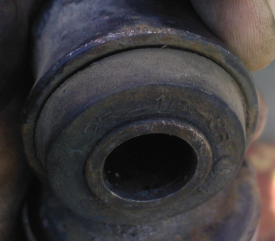

Ехал с очень быстро(вёз человека с инфарктом в больницу, т.к. наша "скорая" как всегда отличилась) по потопу(в Одессе малёхо подтопило) и видимо где то ныряя в лужу попал в яму(люк)...в общем добил я нижний сайлент(метал об метал стучит) на заднем амортизаторе.Пошел в автомагаз, а они мне говорят, что такие резинки(сайлентблоки) только с новыми каябами продаются...в общем подскажите что можно купить на замену? Где то читал, что можно от нашего жигулятра поставить, что подходит практически как родная, но вот найти не могу где читал и давно это було.
Приложил вложение какая именно резинка тютю.

резинки с таза(класика)силидол,тиски ну и терпение.

Поставил, но считаю что это временно, потому как взял резинку для тяги большую, а не маленькую и пришлось её обтачивать(об асфальт 2 часа :roulette: ).
Верхняя резинка на аморте оказалась поживее и на ней сохранился номер, подскажите может по номеру реально будет найти эту резинку?Или это и есть жигулёвская резинка поставленная другими мастерами?
Или всё же остановиться на жигули варианте?
