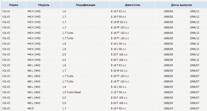

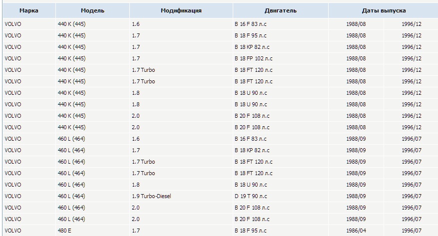

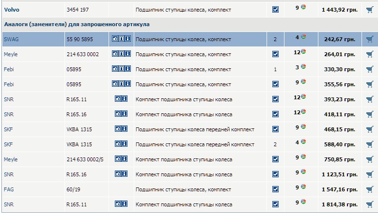

Сообщение romik » Пн ноя 02, 2009 5:50 pm
Вот собственно может поможет:

странно, но в последней табличке не весь спектр моторов и по лошадям не точности, но это так, мелочи! ведь вопрос по ходовке! ;)

Взять образец подшипника и поехать в любой магазин "Подшипники" их сейчас развелось как грязи в осеннюю слякоть. И по подшипнику родному, подобрать аналог, причем аналог может быть от любой машины или агрегата. В Одессе родные никто не берет, а едут в такой магазин и там подбирают по размеру, цена будет на порядок дешевле. А там стоит 2-х рядный шариковый. Возможно от ВАЗ 2109 задний подойдет.
Вот список импортных аналогов
AUTEX AUTOTEILE Export GmbH 807010 Комплект подшипника ступицы колеса
Bosal Deutschland GmbH 136-895 Комплект подшипника ступицы колеса
CORTECO 19017814 Комплект подшипника ступицы колеса
FAG 713 6600 50 Комплект подшипника ступицы колеса
Ferdinand Bilstein GmbH + Co KG 05895 Комплект подшипника ступицы колеса
FLENNOR GMBH FR880375 Комплект подшипника ступицы колеса
FOTA S.A. 83-0347 Комплект подшипника ступицы колеса
GKN (SPIDAN) 26917 Комплект подшипника ступицы колеса
INDELDIS RL2207 Комплект подшипника ступицы колеса
IPD (Industrial Parts Distribution) GmbH 30-6005 Комплект подшипника ступицы колеса
MAPCO 26917 Комплект подшипника ступицы колеса
METZGER WM 2013 Комплект подшипника ступицы колеса
MEYLE Products® 514 650 0002 Комплект подшипника ступицы колеса
MGA DISTRIBUTION KR3183 Комплект подшипника ступицы колеса
OPTIMAL KG 10316 Комплект тормозных колодок, диско
OPTIMAL KG 891486 Комплект подшипника ступицы колеса
PEX automotive group 16.0407 Комплект подшипника ступицы колеса
QUINTON HAZELL QWB1284 Комплект подшипника ступицы колеса
RUVILLE AUTOTEILE 6516 Комплект подшипника ступицы колеса
SBS Deutschland GmbH 754810 Комплект подшипника ступицы колеса
Scandinavian Brake Systems A/S 1401754810 Комплект подшипника ступицы колеса
SKF VKBA 1315 Комплект подшипника ступицы колеса
SKF VKBA 1436 Комплект подшипника ступицы колеса
SKF VKBA 1495 Комплект подшипника ступицы колеса
SNR R165.16 Комплект подшипника ступицы колеса
SWAG Autoteile GmbH 55 90 5895 Комплект подшипника ступицы колеса
TIMKEN EUROPE LTD. K 84010 Комплект подшипника ступицы колеса
Trevi Group S.p.A. RPK11495 Комплект подшипника ступицы колеса
Trevi Group S.p.A. SK11495 Комплект подшипника ступицы колеса
TRISCAN A/S 8530 27113 Комплект подшипника ступицы колеса
