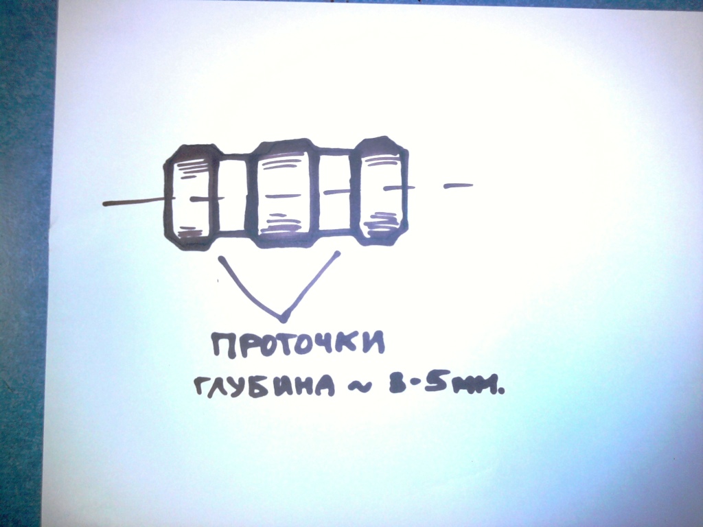

Re: Сайлентблоки на 340
Сообщение lexa » Пн дек 20, 2010 4:23 pm
Бери сайлент от ваз 08,09 рычага передней подвески и бери сразу шайбу с той же 08,09 которая стоит на задних стойках в кузове.
Все вместе прекрасно заходит в рычаг( сайлент заходит , шайба рядом)
Сообщение cfyz » Вт дек 21, 2010 7:50 am
lexa писал(а):Бери сайлент от ваз 08,09 рычага передней подвески и бери сразу шайбу с той же 08,09 которая стоит на задних стойках в кузове.
Покупал я это сайленблок. Мне не удалось его запрессовать в рычаг. Запрессовывал винтовым прессом. Диаметр сайлентблока на 5 мм больше отверстия в рычаге. Сайлентблок порвало.
Видимо, нужно изготовить конусную оправку. С диаметра сайлентблока на диаметр отверстия.
А Вы как запрессовывали?
Благодарю всех участников форума за интересные обсуждения и помощь.
20.10.2012 я продал свой первый автомобиль.
Эта машина научила меня разбираться в устройстве автомобиля, навык кручения болтов вырос с нуля до +100. Жена научилась ездить без аварий.
cfyz
Сообщения: 140
Зарегистрирован: Пн авг 10, 2009 6:25 pm
Откуда: Новосибирск
Автомобиль: Volvo 360GL B200E 87
Сообщение lexa » Вт дек 21, 2010 9:28 am
Родной имеет проточки как на рисунке. Вазовский без них , берешь сайл. несешь к точилу и аккуратно делаешь недостающее.
Запрессовывал с помощью мощных тисов смазав резинку жидким силиконом.
И я не помню чтоб сайл. был больше в диаметре на 5мм. Точно с 0,9?
