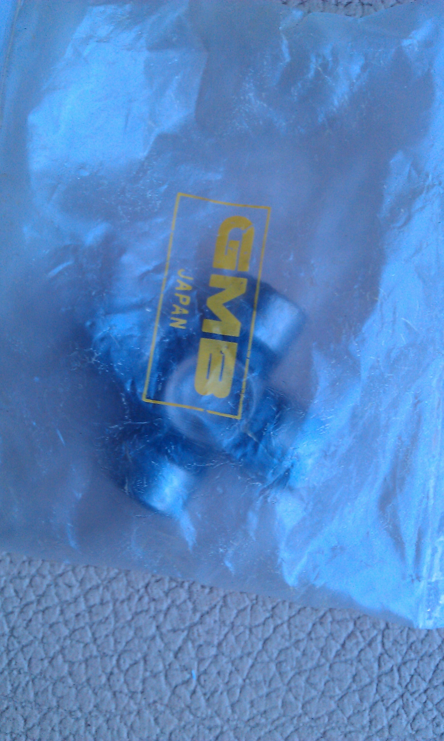

Но обнаружил еще один косяк, люфт в крестовине рулевого вала (в верхней) может кто менял и знает номерок крестовины ?

Вот она 150гр.
