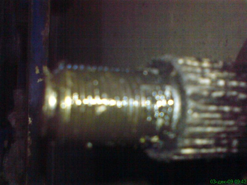

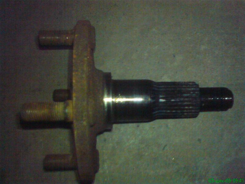

Не могу разобрать задние ступици!Там 6 болтиков,головка на 6 ни как не подьется.И ВД-ка и уксус нейдет и все,а надо то проверочку произвести!

если закисли, удары молотком обычно помогают, а потом крутишь ключем.

Правильно! Надо постучать, крайний вариант-зубило, но не срезать, а им откручивать :moil:

Дело в том что даже так не помогает!Я вот думал,а если головки срезать,так должно точно снятся,и походу в тесках шпильки вивернуть!

Если так то шпильки и плосгогубцами вывернешь

это что за 6 болтиков? если ты про шрус (больше там 6 болтиков нигде нет) то головки ты срежешь и всё-шрус один хрен не снимется.надо будет и от коробки откручивать.или же прийдется изнутри откручивать 4 болта и снимать всю хрень вместе.а это не нужно.

родные болты сидят на локтайте(резьбовой гермет) можно попытаться прогреть, срезать не надо надо качественный интструмент, в крайнем случае забиваешь туда звездочку

есть ещё смазка типа ВД, но получше проникающая и разедающая всякую хрень типа ржи иль герметика

Фиксатор по ходу только греть, Миша прав. :buba:

я себе грел.

Ну,вопервих внемательно 10раз прочитал тех.энциклопедию по VOLVO343,345,360 там все в одном.Ну решил крушить Шрус вашими идеями.Ями у меня нету,снял колесо,вставил домкрат подкочал,начил с прогрева Шруса бенз.лампой,грел окуратно покругу каждую шляпку,боялся чтоб в нутри нечего ненарушил.Начило всякая 10-20летняя хрень викепать,да пратупил надо било по фоткать,дальше самое интересное сколько мучался,мучался тут раз и шляпки начили проворачиваться я офигел :o :idea: !Так что ребята-форум ето сила :viking: СПОСИБО ВСЕМ!\
