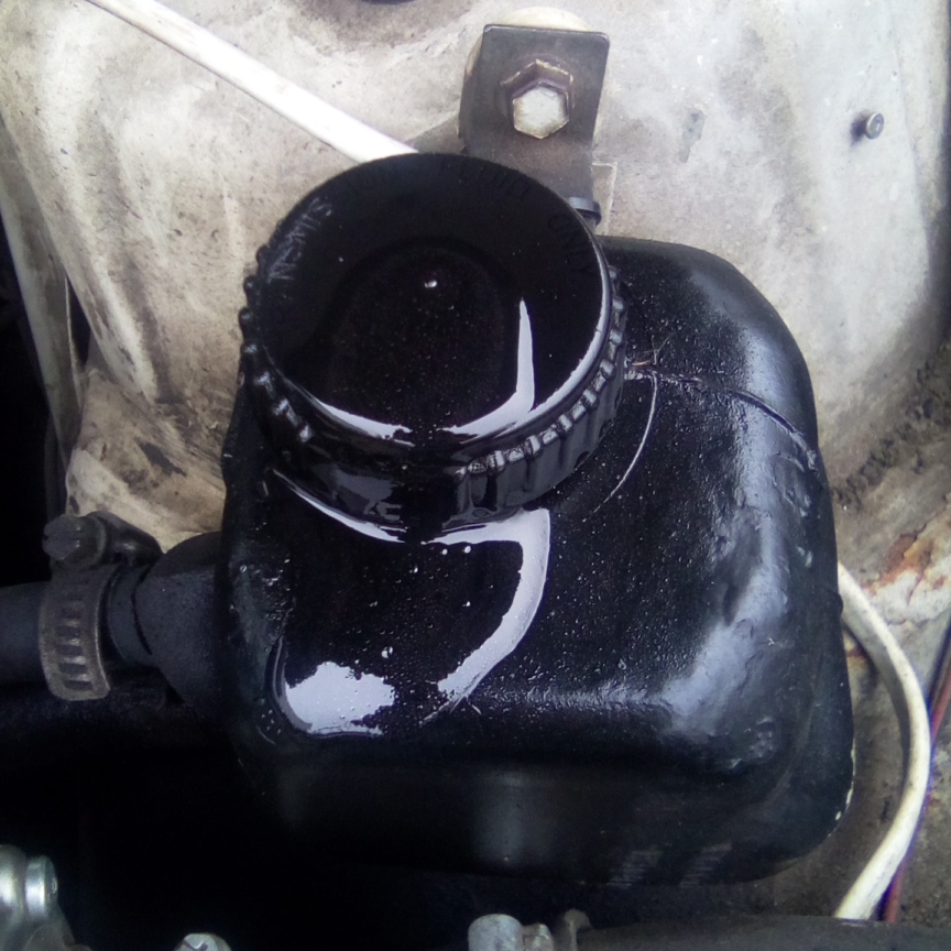

Признаки такие: появился гул, даже на холостых. При повороте руля усиливается.
Однажды парковался и выворачивал руль от упора до упора. В итоге - полный бачок масла с воздушными пузырьками и даже пошло через верх...
Подтеканий нигде нет. Шланги закручены, рейка сухая.
Вопрос: как мне кажется, это накрывается насос? Идет подсос воздуха через него?

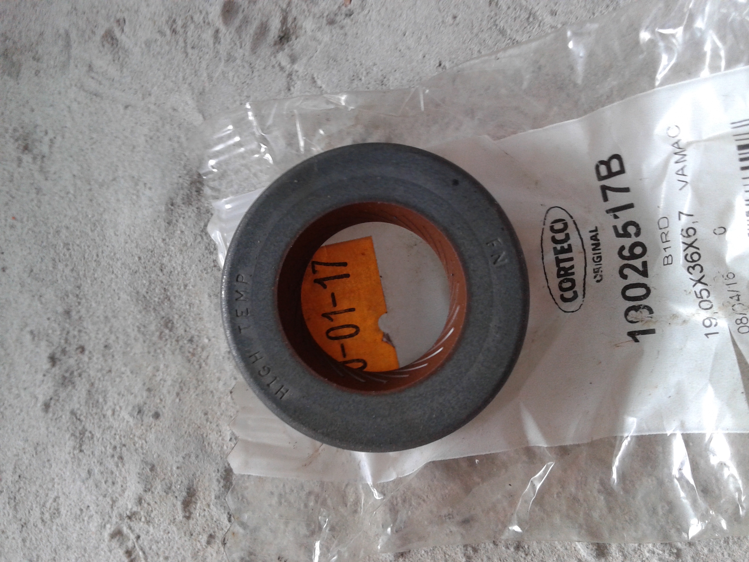

Є насоc на продаж а також є сальник. Подшипник там 6203 - є у вільній продажі в любому магазині (навіть в епіцентрі)

Сальники там разные бывают.

Вище товариш пише, що сальники можуть бути різні. Чи так це?

да сальников 2 варианта

Ну значит перебрал я уже таких насосов штук пять, подшипник во всех одинаковый 6203.
Внутренности тоже одинаковые, а вот валы бывают разные, с утолщением под сальник и без, соответственно и сальник разный. Могу сделать фотку на выходных и показать. Шкив напрессован на вал, снять прессом не всегда получается, нужен специальный съемник который вкручивается во внутрь вала, резьба там дюймовая.

Сальник брал за 150 грн подшипник SKF за 100

так, сальники різні, цей насос з 940 1997 р. то на нього цей сальник замалий, він підійде до старішої моделі (якраз той що в тебе мабуть).

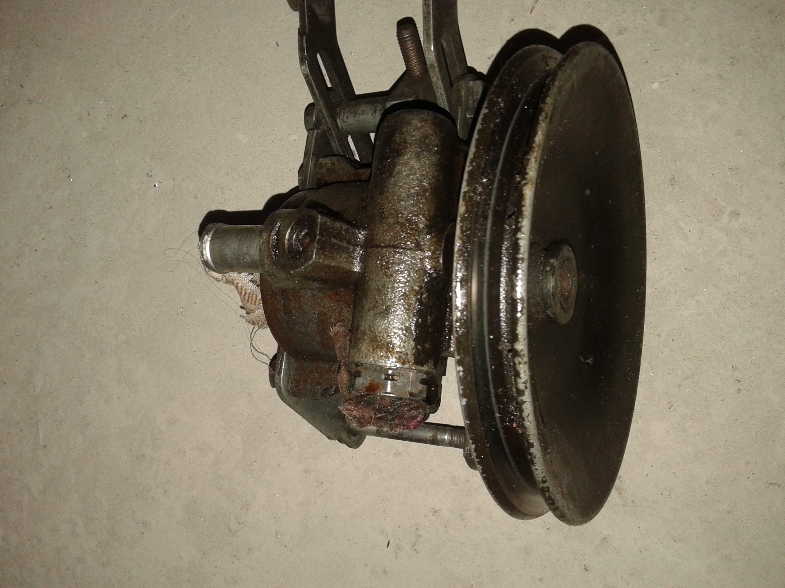

Цей насос з моєї машини, в мене в одну сторону повертається руль туго в іншу легко. Розібрав його промив та поставив новий підшипник.але проблема залишилась. потом для перевірки купив інший ГУР у Веста поміняв але руль аналогічно крутиться, тобто по факту оказалась проблема в рейці. Тому зараз маю два робочих насоса. Можу продати той що брав у Веста (800 грн), або цей що на фото 750 грн.
Сальник купляв в районі 200 грн. продам за 150. Поки не розбиреш насоса незнатимеш чи він підійде тому і я лоханувся.

Наскільки я зрозумів, той насос, що на фото, з 940 з новим підшипником і старим сальником - 750 грн.
А другий (Веста), нічого не міняно, просто робочий - 800 грн.
Так?
Так?
так!
