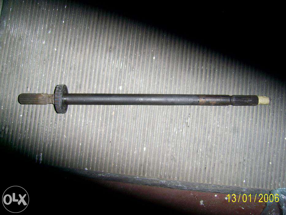

Сообщение Stas340 » Вт мар 10, 2015 9:57 am
Еще раз повторю наберите меня вечером после 18,00 я посмотрю и номер этого подшипника и кожух, он не такой как на механике. 099-056-55-96
На фото вал с механики.
