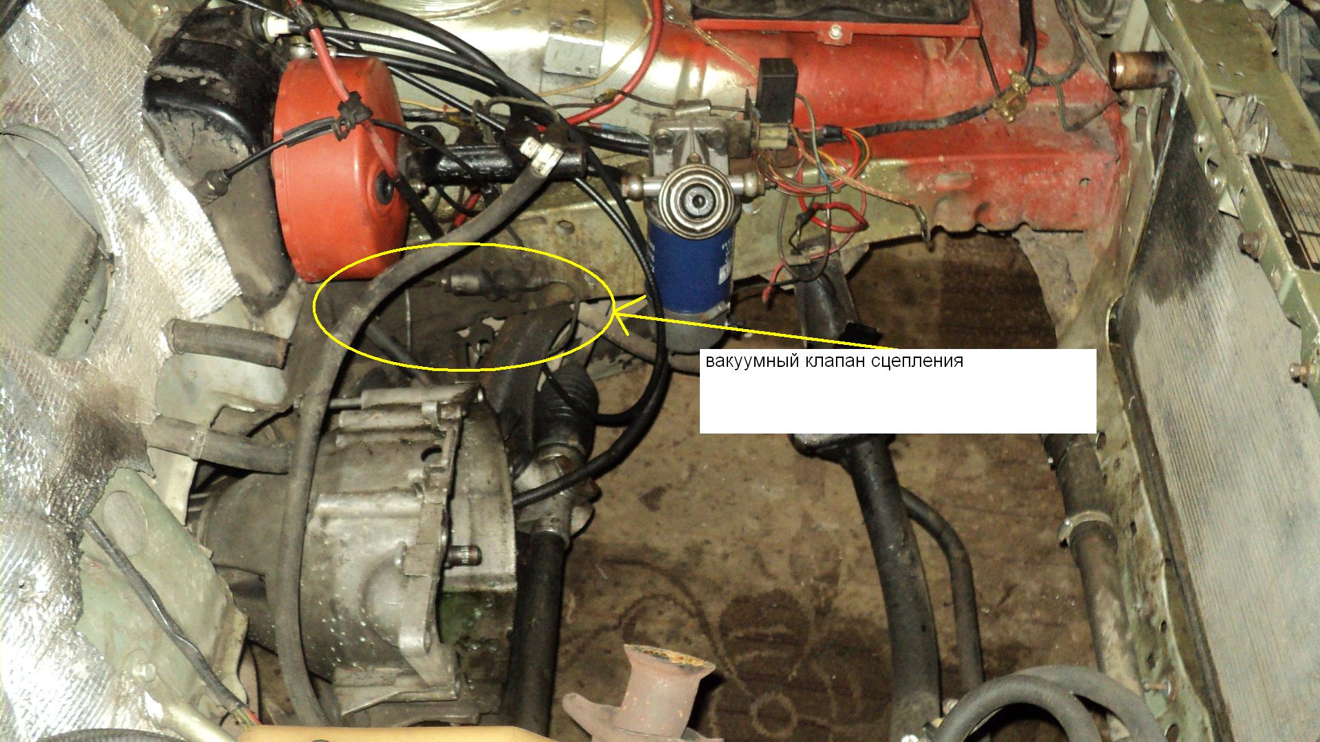

Сообщение Stas340 » Пт янв 17, 2014 3:44 pm

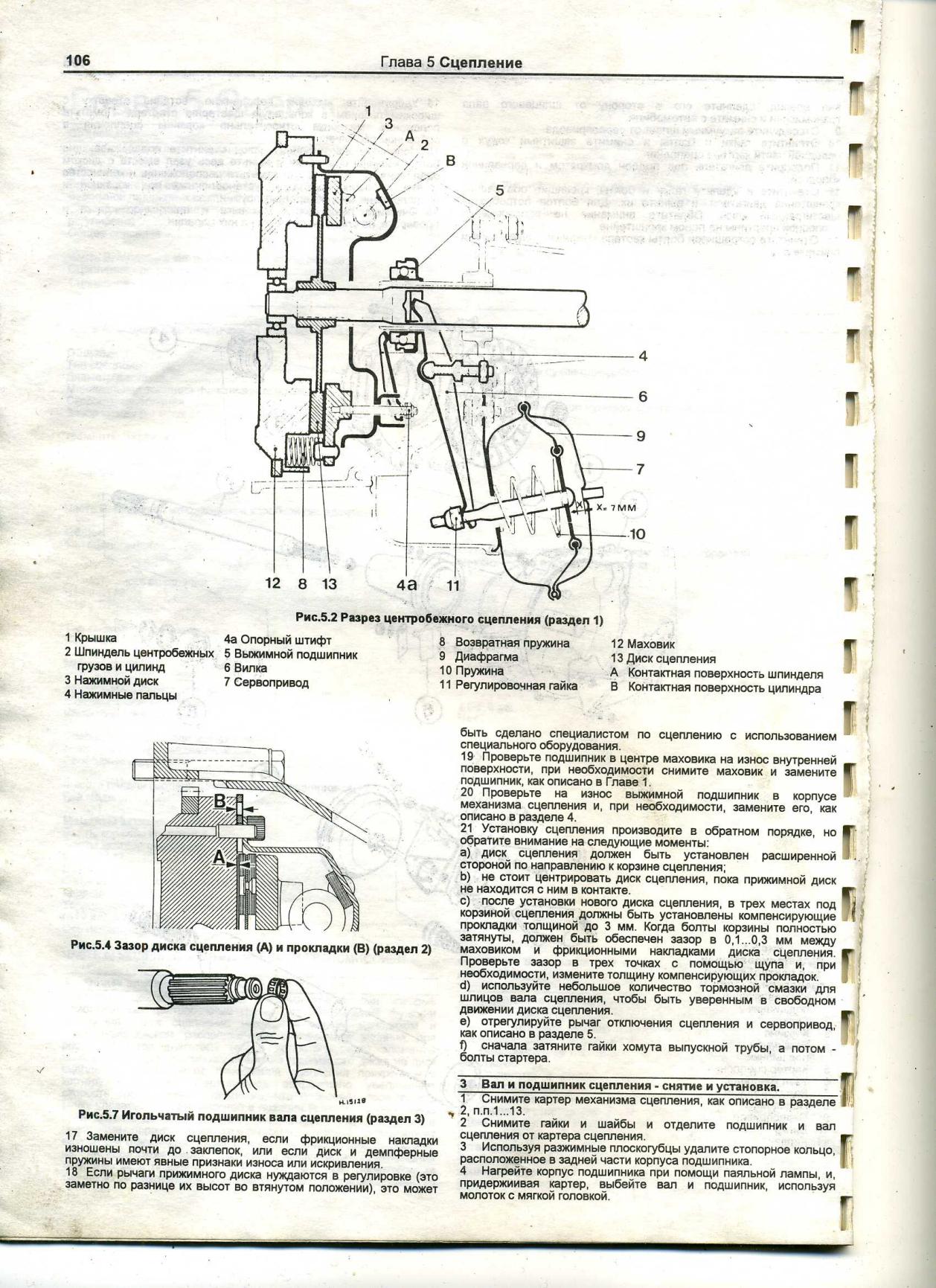

3. Сцепление должно быть отрегулировано. Диск сцепления становиться очень хорошо с таврии диаметром 180 мм.
Регулировка сцепления производиться для того чтобы диск сцепления был свободным и не зажимался . зазор измеряется через окошко внизу кожуха, он если не ошибаюсь должен быть не менее 0,2 (точнее в книге написано) увеличиваем подкладкой шайб регулировочных под болты корзины сцепления. при включенной нейтрали кардан должен вращаться от руки.

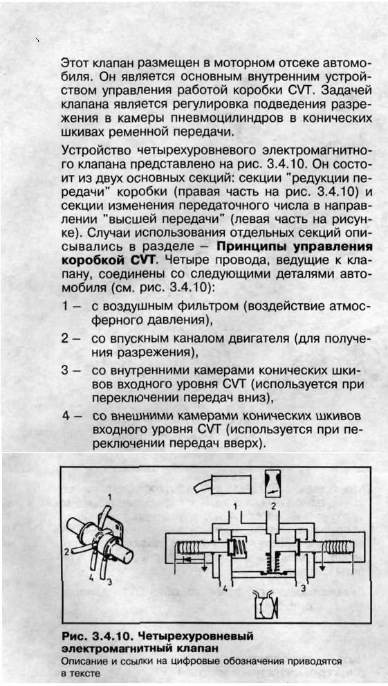

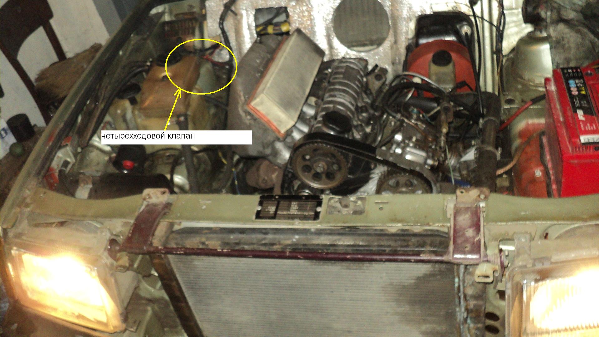

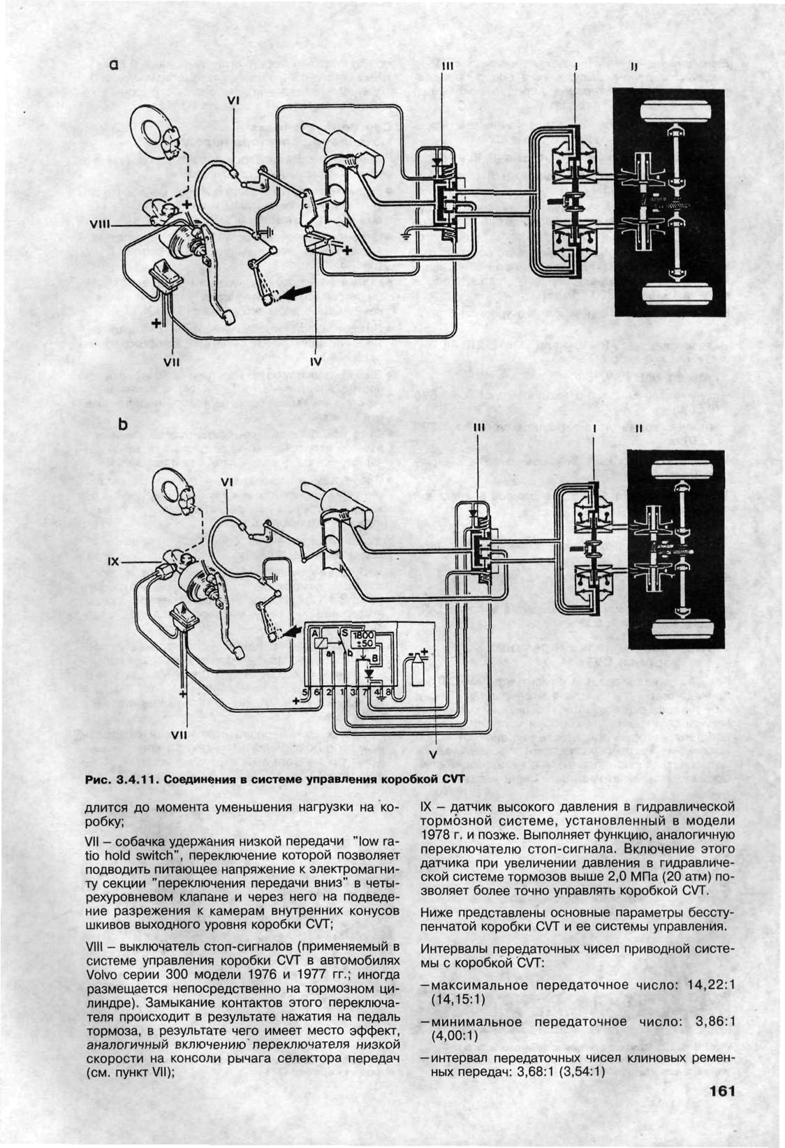

4. Клапан сцепления расположен на правом лонжероне, в районе распределителя тормозных усилий под вакуумным усилителем тормозов. к нему идут два провода (+ и-) и два шланга один от впускного коллектора, второй на цилиндр сцепления. Верхний насколько помню коллектор, нижний на цилиндр.
К проводам подключаем лампу и проверям, при включеном зажигании при нажатии на кнопку селектора лампа должна загораться, клапан соответственно клацать.
5. На правом стакане висит реле управления четырехходовым клапаном, оно и управляет этим злым устройством. при превышении 1800 об/мин реле должно снять напряжение с понижающей части клапан и открыть повышающую часть клапана. при снижении оборотов сделать обратное.
6. четырехходовой клапан подключается к впускному коллектору, воздушному фильтру, и тем двум трубкам уходящим под машину. (одна из них на повышение вторая на понижение) что он делает написал выше.

8. на главном тормозном цилиндре снизу есть датчик с двумя клемами, при интенсивном торможении и превышении давления насколкьо помню в 2,0 МПа он включает пониженную передачу и происходит довольно интенсивное торможение скоростью, штука оч удобная, не раз помогала.

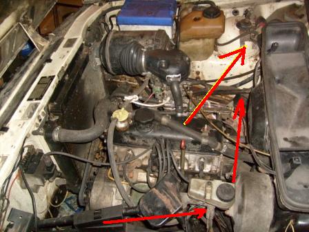

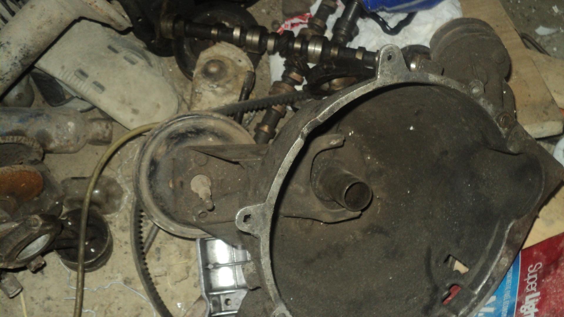

ПЕРВЫЕ ДВА ФОТО с дизельной машины просто показал где и что размещается

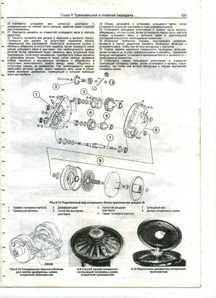

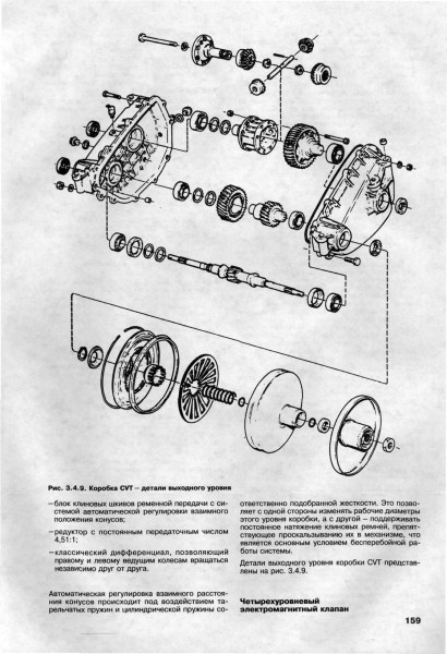

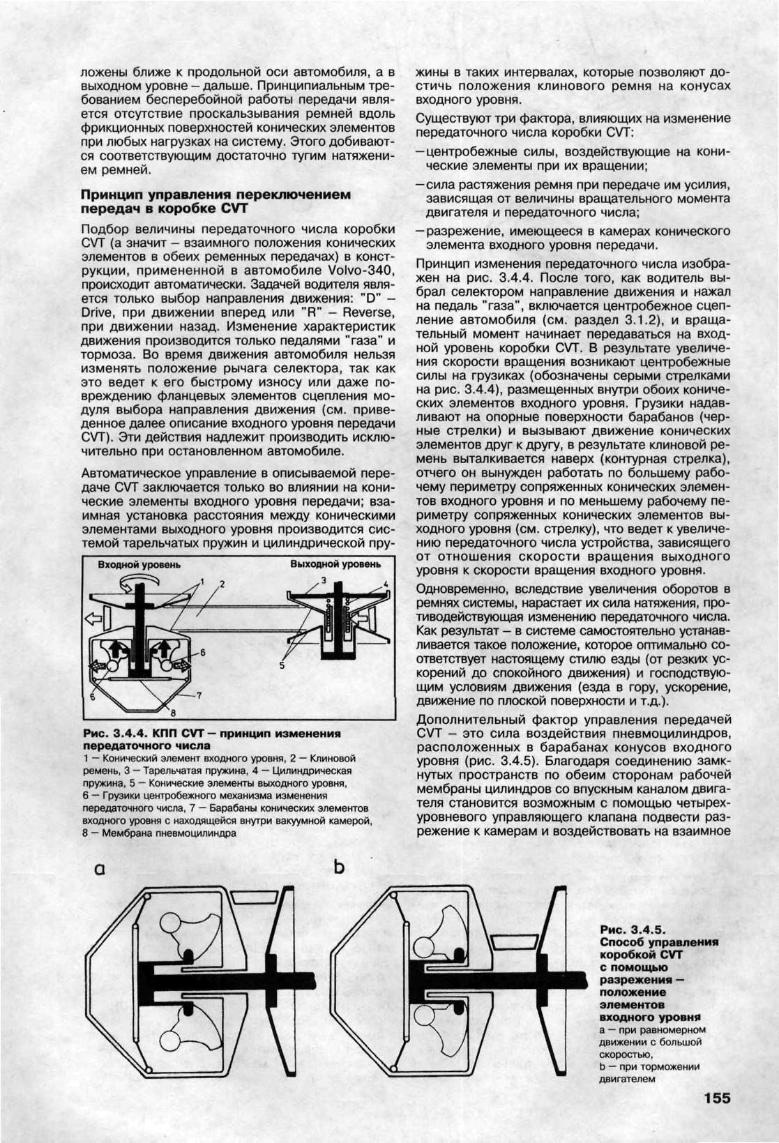

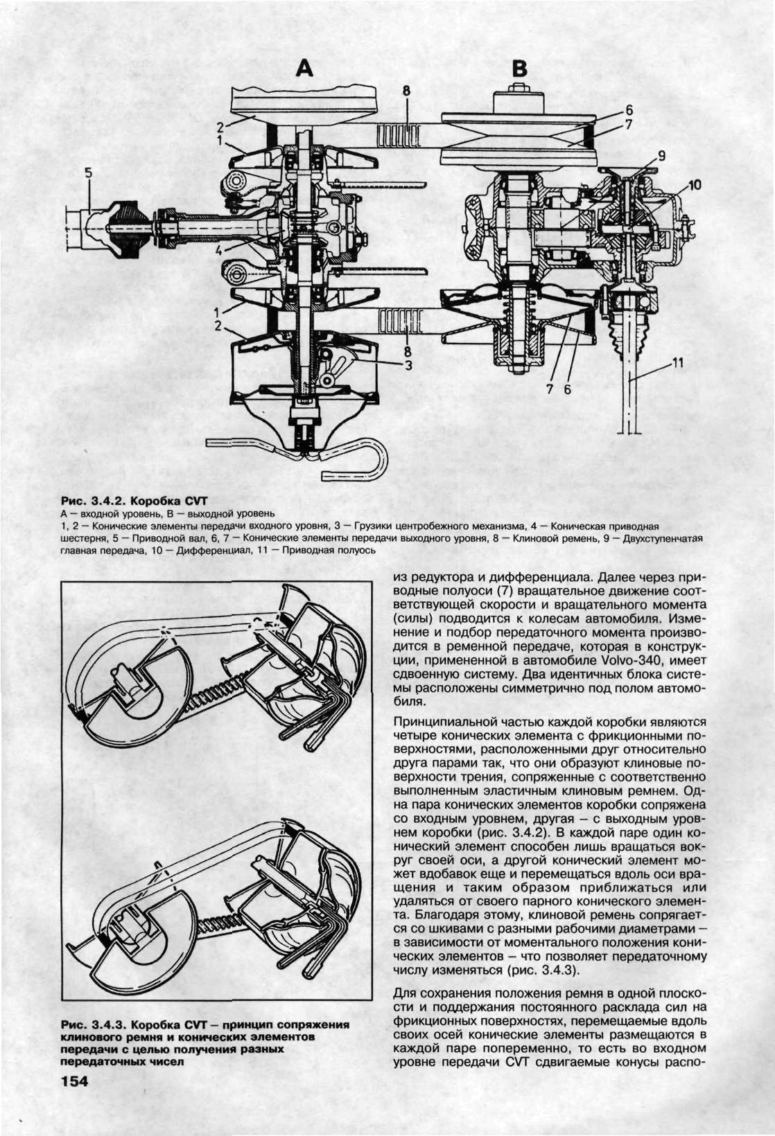

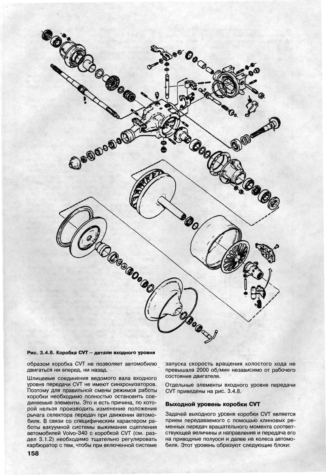

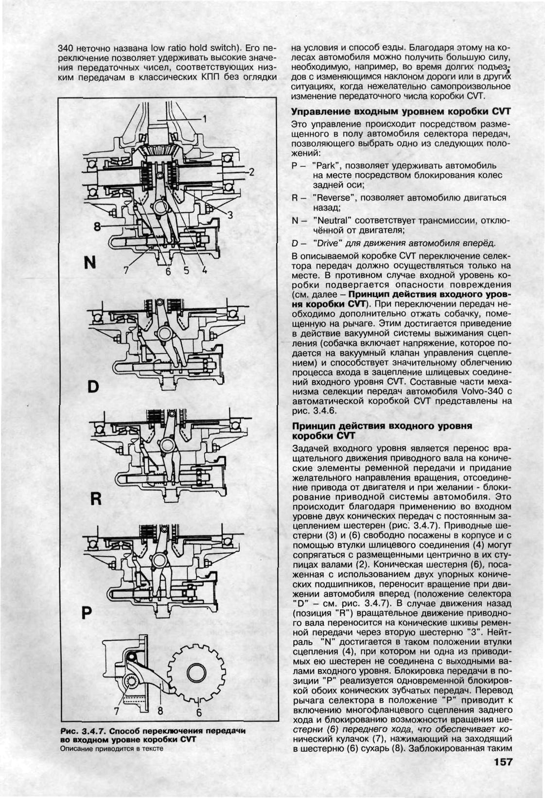

одна книга, картинки кликабельны, тут же и схема подключения вакуумных трубок
Re: FAQ Вариатор на вольво 340

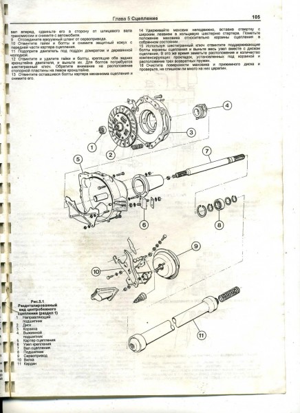

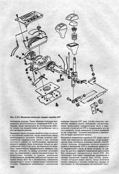

Сообщение Stas340 » Пт янв 17, 2014 3:57 pm
вторая книга

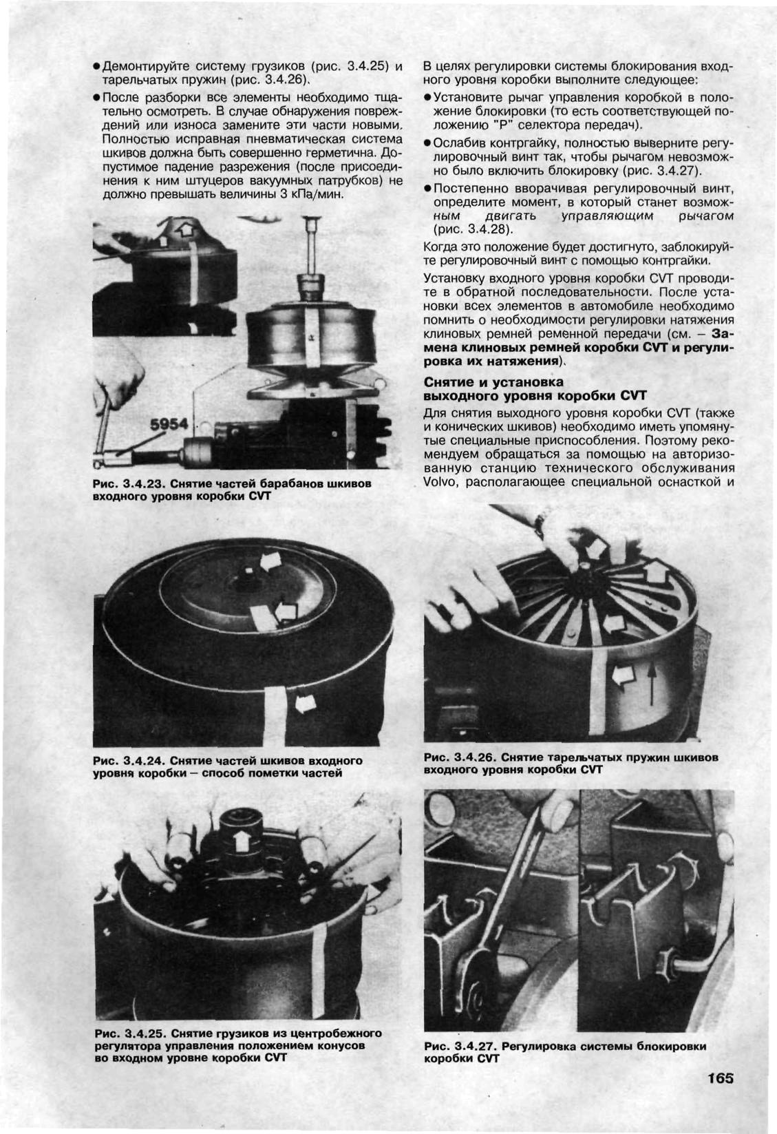

Сообщение Stas340 » Пт янв 17, 2014 3:58 pm
продолжение

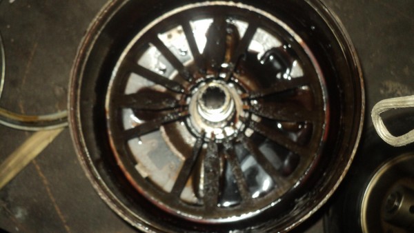

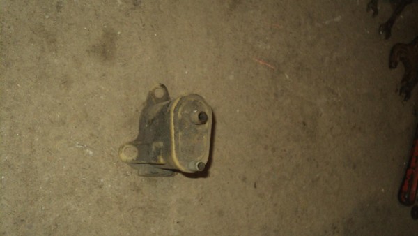

Сообщение Stas340 » Ср фев 19, 2014 10:16 am

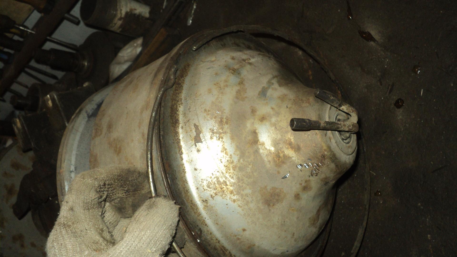

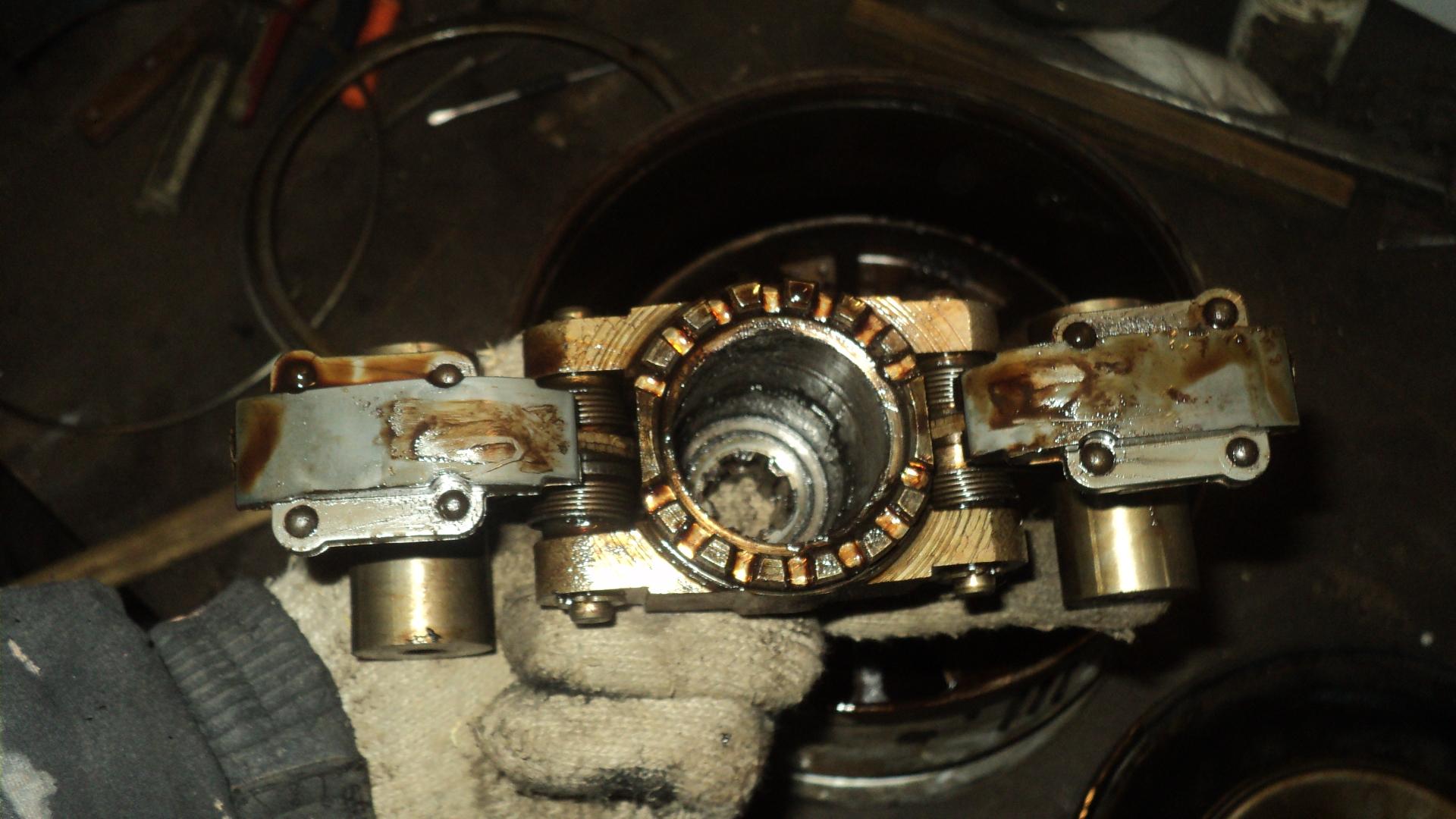

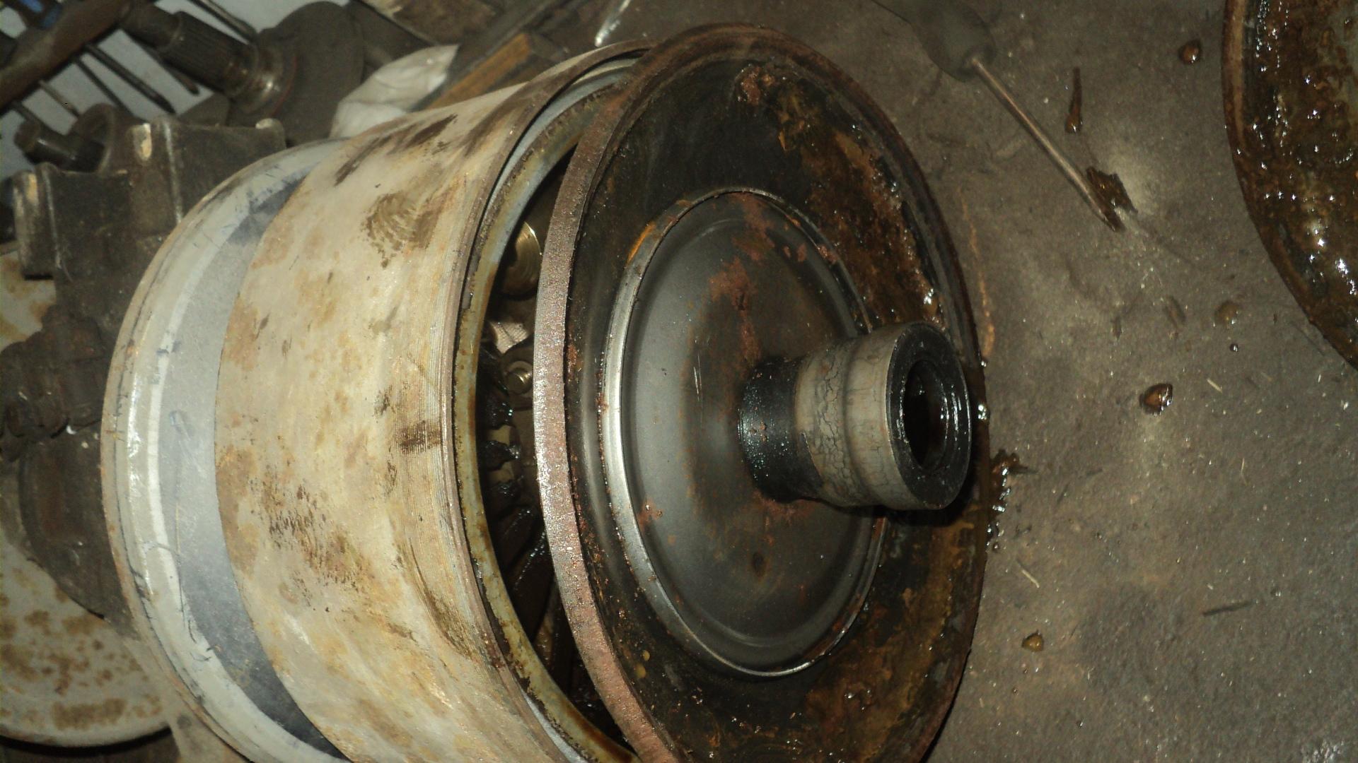

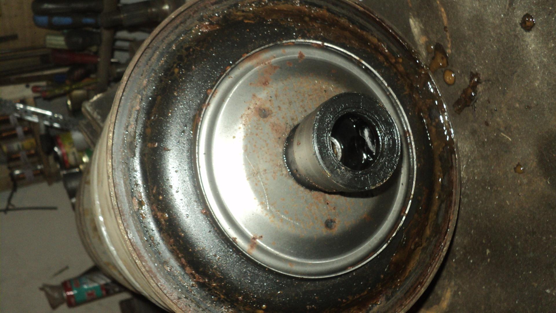

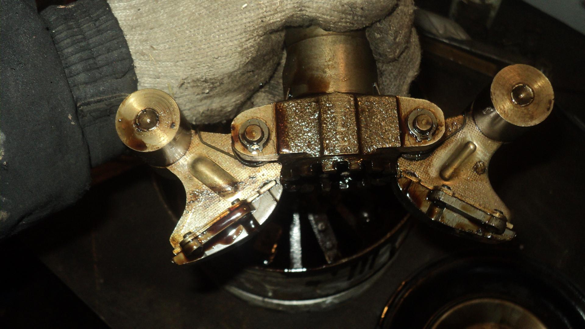

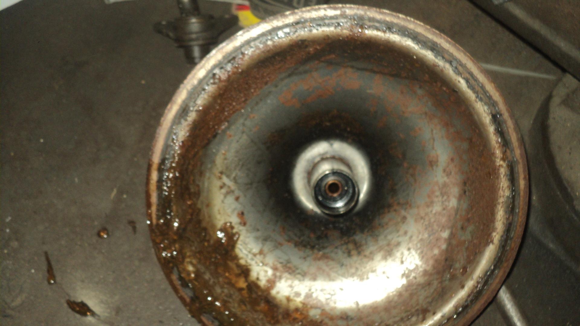

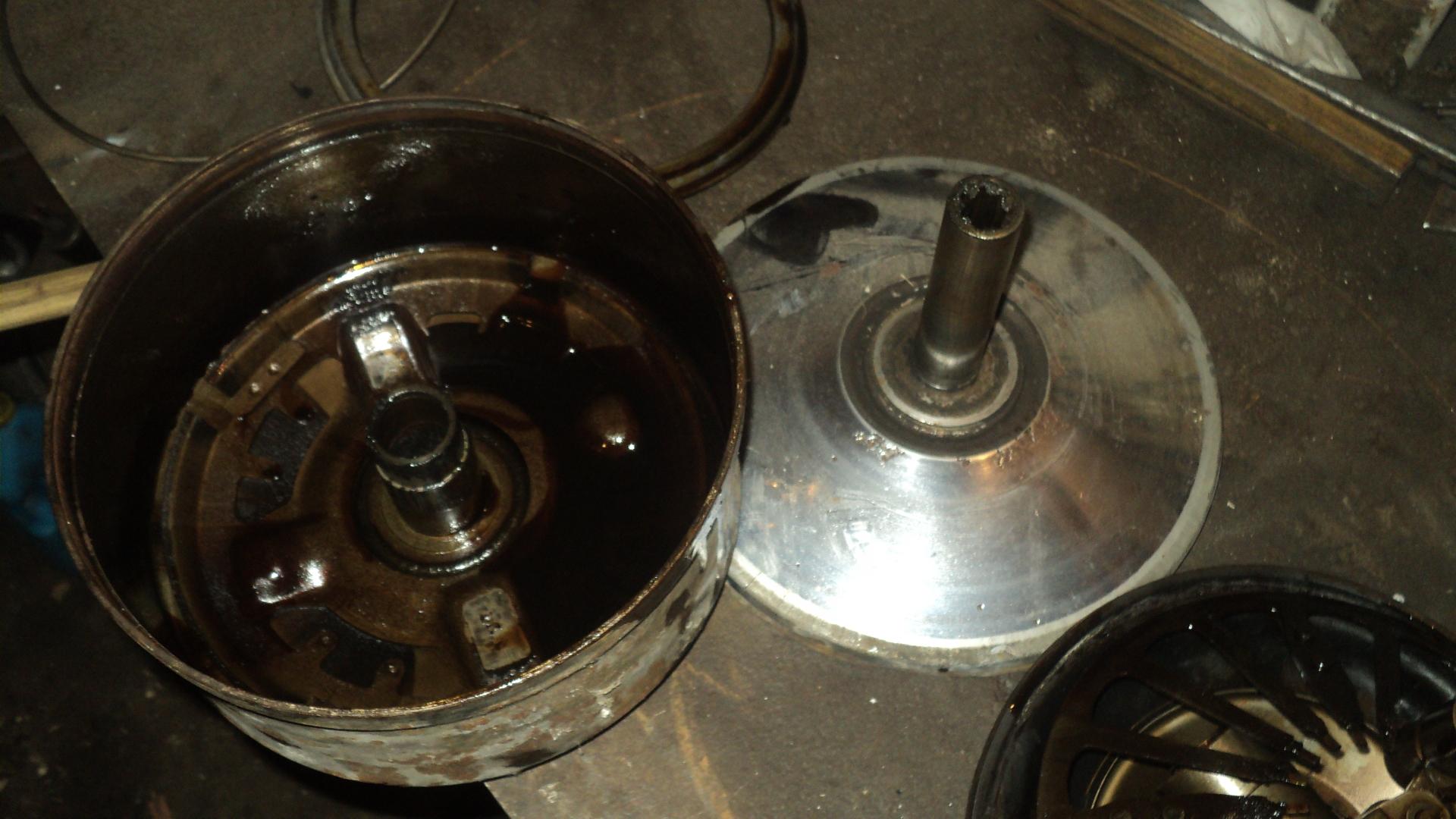

Разбор шкивов первичного уровня, фото для наглядности, вдруг у кого еще есть такое чудо.
Перед разбором нужно наметить взаимное положение шкива большого и его крышки (там где торчат трубки подвода вакуума).
Для смазки и предотвращения коррозии в понижающую камеру (там где эксцентрики) залито грамм 100-150 АТФки.
Шкив маленький ответный который сидит на оси первичного уровня снялся вполне спокойно отруки, второй снялся при аккуратном постукивании но тыльной стороне киянкой, никаких съемников не понадобилось :?

Сообщение Stas340 » Пт мар 27, 2015 10:08 am

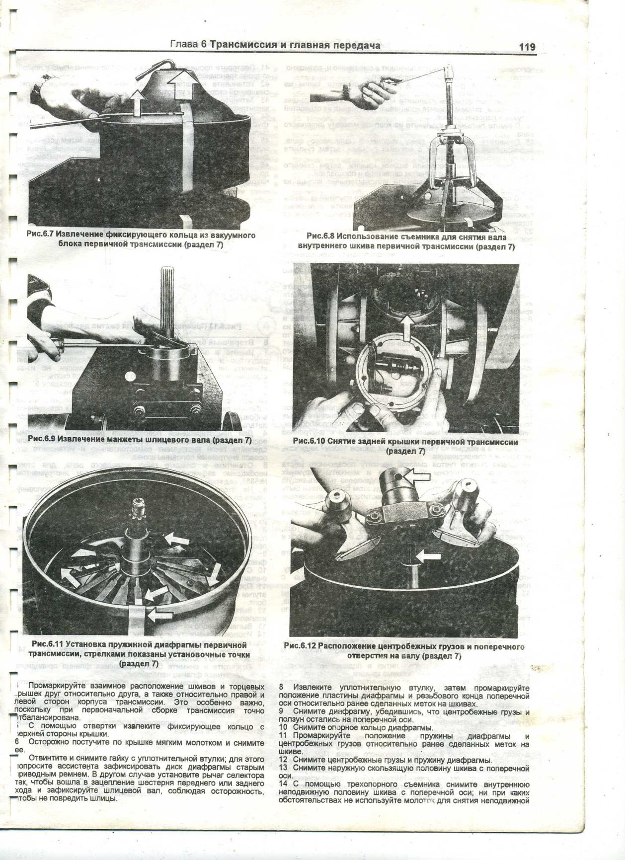

снятие и разбор первичного уровня
полная книга есть здесь https://drive.google.com/open?id=0B0ZNq ... authuser=0
