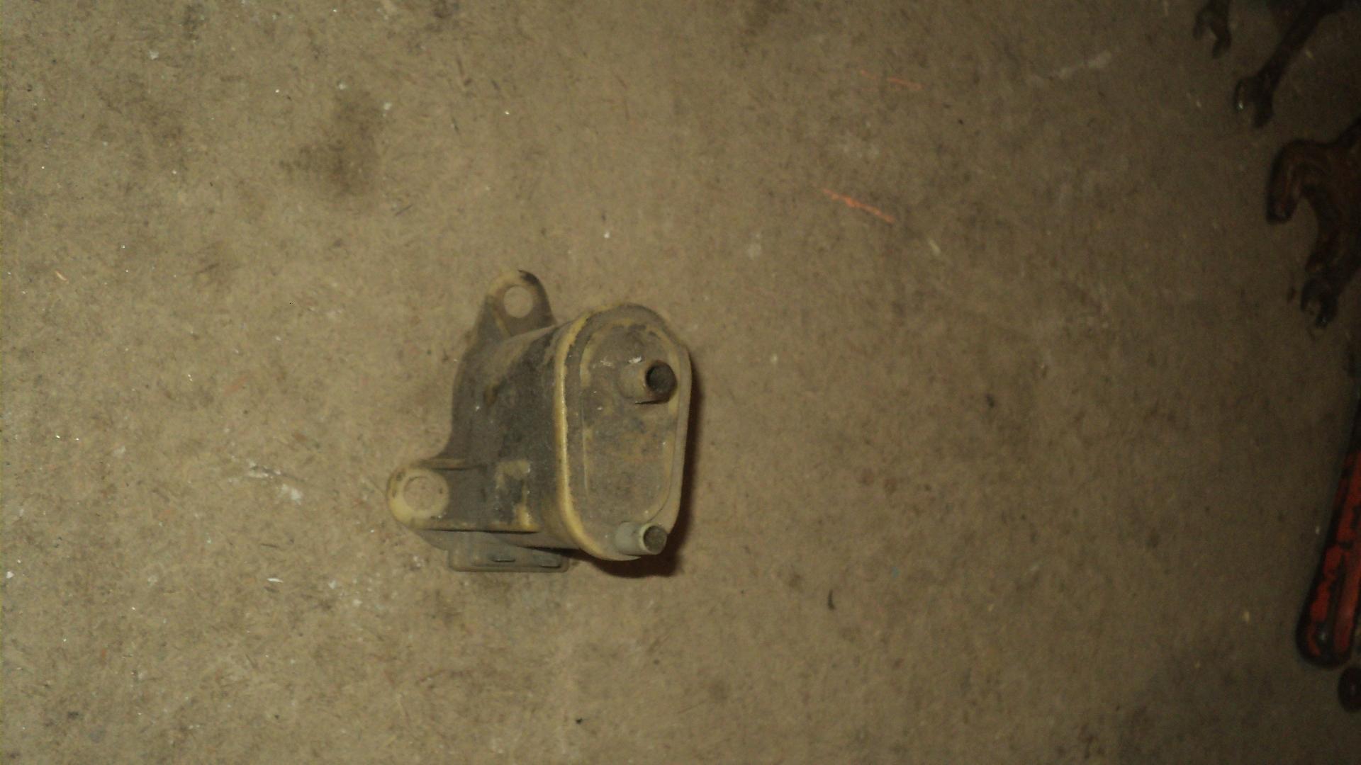

ПЕРВЫЕ ДВА ФОТО с дизельной машины просто показал где и что размещается

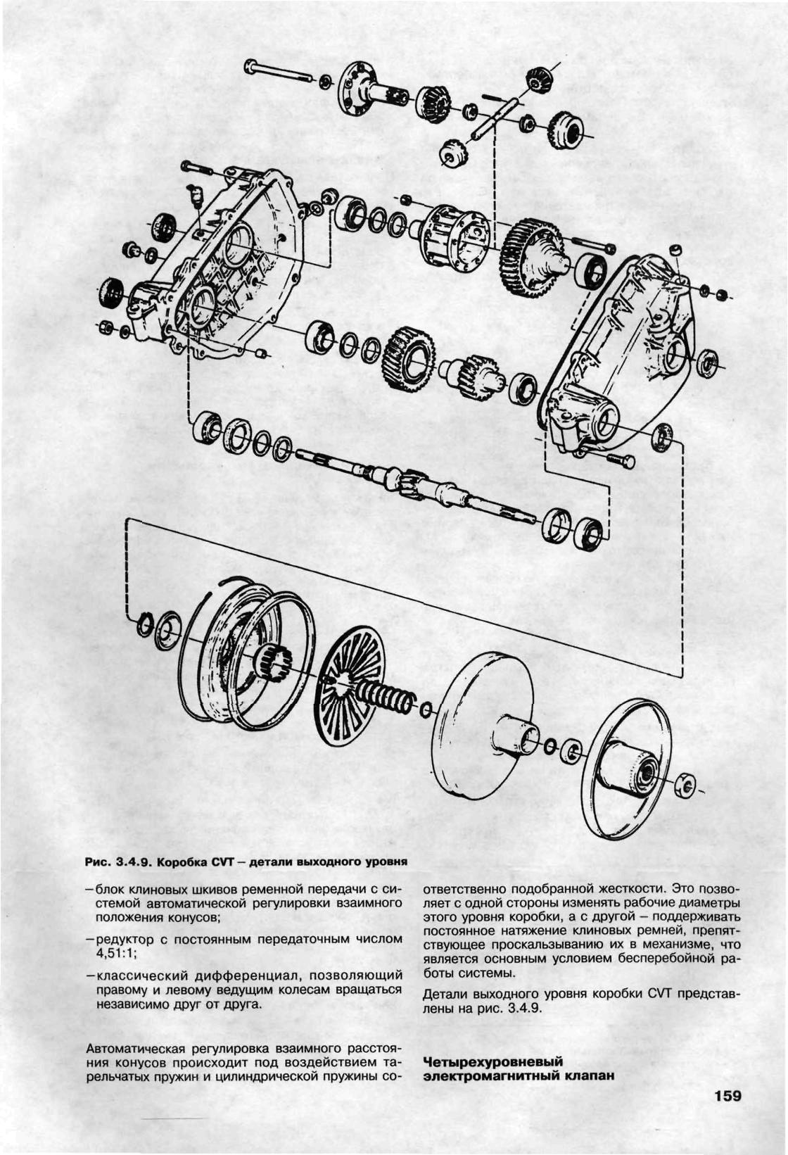

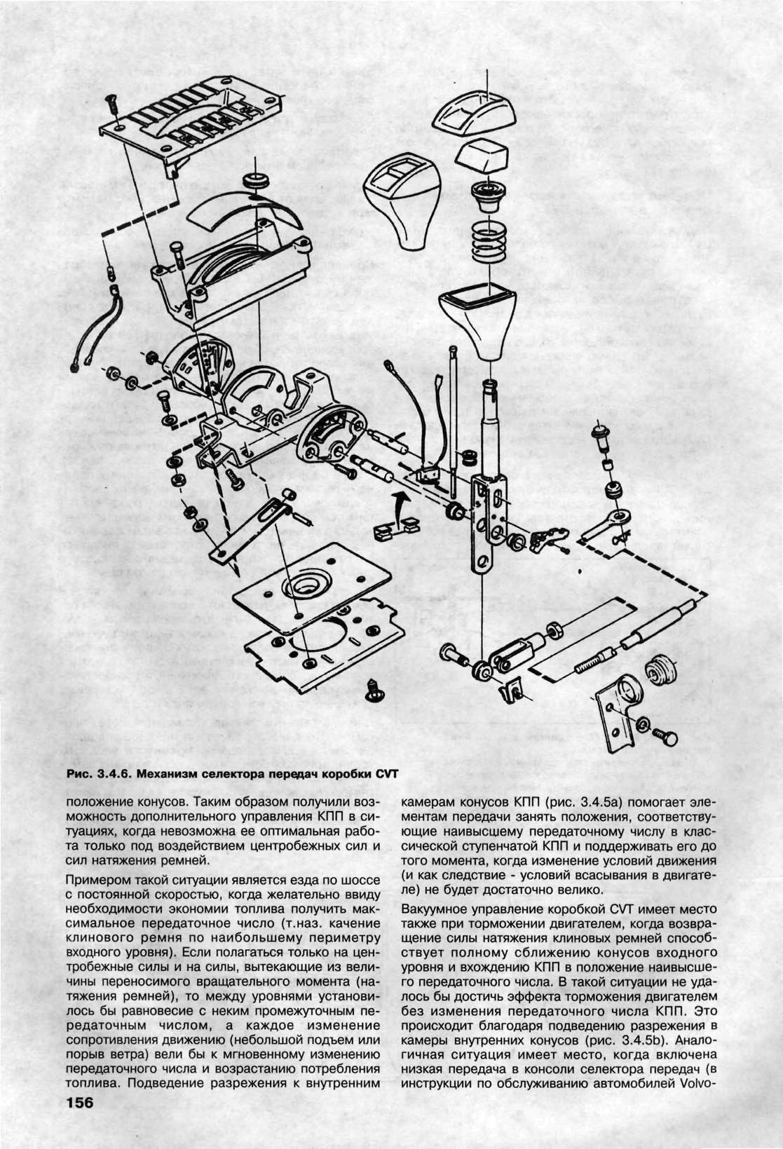

одна книга, картинки кликабельны, тут же и схема подключения вакуумных трубок

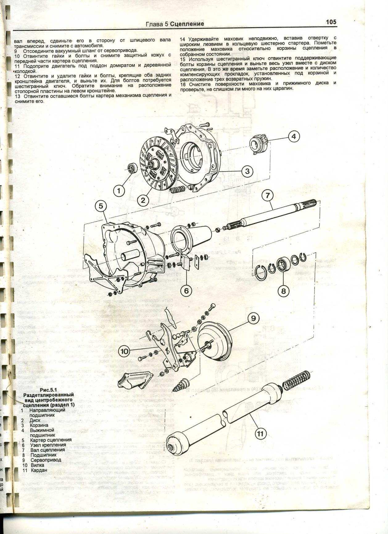

вторая книга
Re: FAQ Вариатор на вольво 340
Сообщение Stas340 » Пт янв 17, 2014 3:58 pm
продолжение

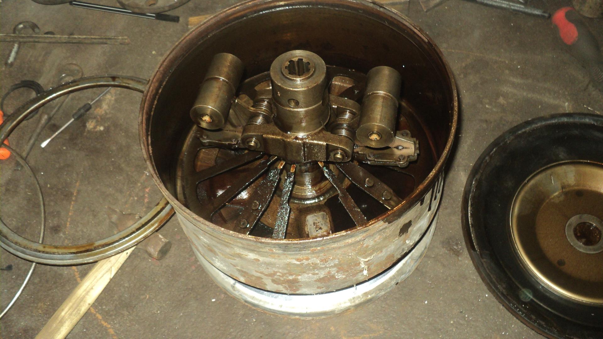

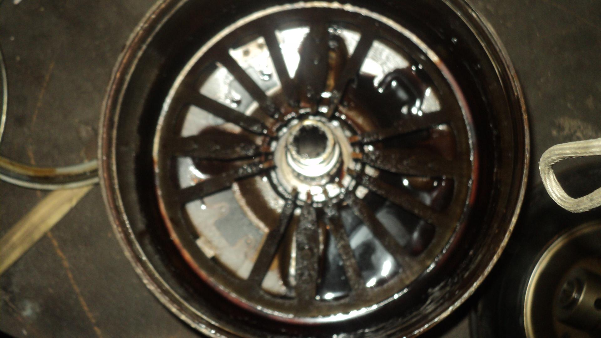

Разбор шкивов первичного уровня, фото для наглядности, вдруг у кого еще есть такое чудо.
Перед разбором нужно наметить взаимное положение шкива большого и его крышки (там где торчат трубки подвода вакуума).
Для смазки и предотвращения коррозии в понижающую камеру (там где эксцентрики) залито грамм 100-150 АТФки.
Шкив маленький ответный который сидит на оси первичного уровня снялся вполне спокойно отруки, второй снялся при аккуратном постукивании но тыльной стороне киянкой, никаких съемников не понадобилось :?
