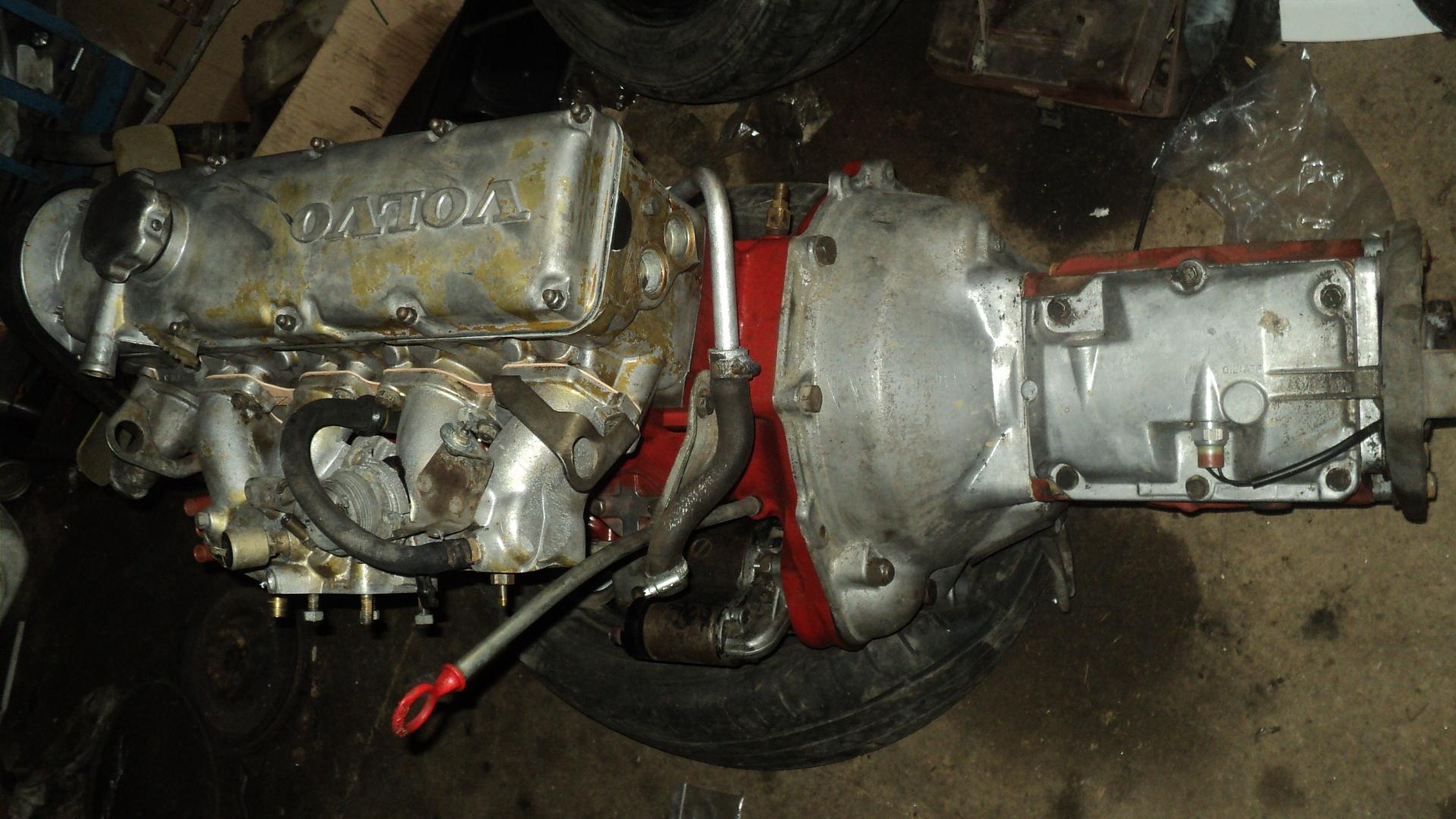

итого имеем мотор б21 и коробку м 45 все вместе работает переключается и все ок.
берем мотор б200 ставим на него маховик от б 21 ставим корзину сцепления и диск с мелкими шлицами под м 46 ставим м46. по итогу нет выжима сцепления. вилка ходит свободно и в самом конце придавливает 5 мм лепестки.
загадка:расстояние от мотра до коробки не поменялось. вал м 45 длиннее вала м 46 на 5 мм ито часть уходящая в коленвал. все остальное абсолютно одинаковое.
меняем опорный шарик-солдатик на более длинный. давит вилка теперь 1.5 см но опять же нехватает.
так вот мне интересно как такое может быть ведь расстояния не поменялись. и все работало,а теперь нет.
кто что скажет.?

Итак размер кожуха насколько смог замерить одинаков и на М45 и на М46 (плять где мой гараж с ямой)
маховик, насколько разглядел убрав резинку вилки, плоский без выемки
кпп такая, кулиса такая же как и на М46

Стас стало еще более запутаней)) у меня коробка нетакая но маховик походу как у тебя. я так понял точу две втулки.?

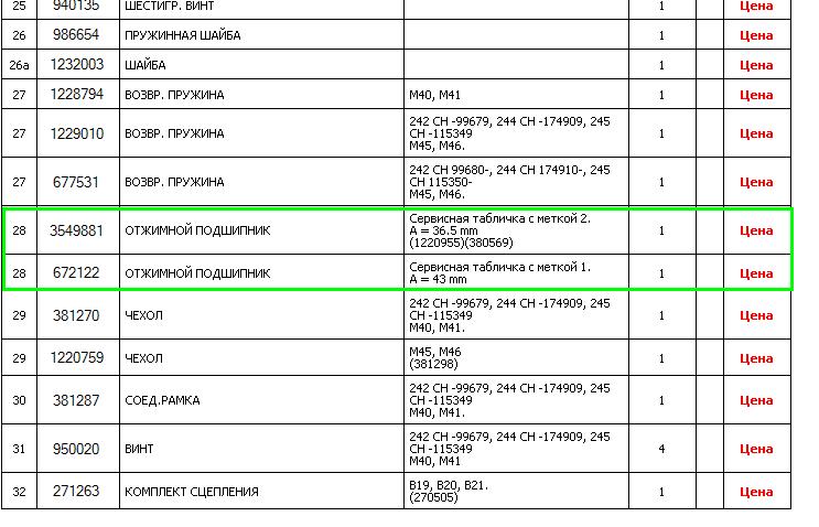

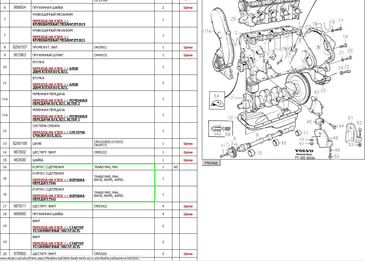

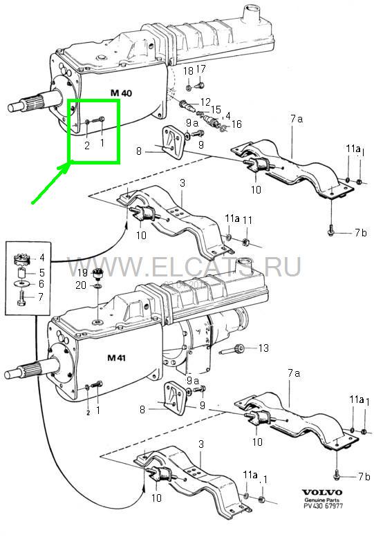

Итого каталог говорит что М40-41, ну и наверное 44 ставились 75-76 гг, дальше 45-46
Кожухи разные вот как раз из-за тех болтиков наружных
Ну и выжимные тоже дает разные как раз на тех 6,5 мм
В общем крайне раритетная коробка тебе досталась друже :?
Интересно а М46 с убитым овердрайвом будет ехать на остальных передачах вперед и назад?
