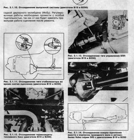

Влад тут без шуток, нужно от кардана открутить кулису, потом открутить от кожуха сцепления болты, открутить коробку и вытягивать коробку вместе с карданом. Как то так...
