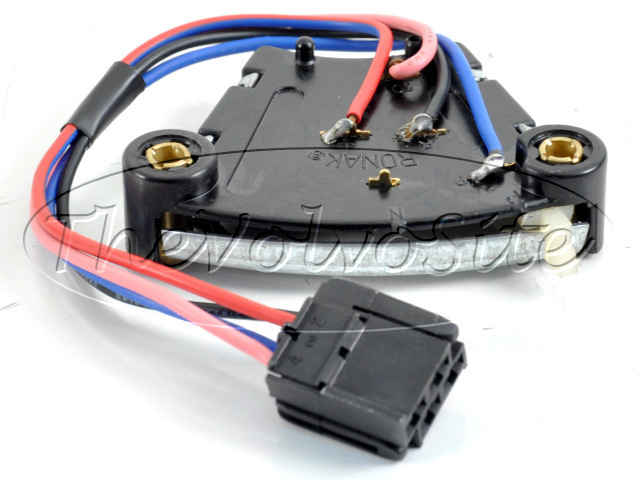

Сообщение atol » Вс дек 27, 2015 7:56 pm
Я бы еще обратил внимание, на контакты, в нижней части ручки АКПП .Бывают проблемные и машина может не заводится.
