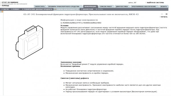

Сообщение Витя Патрон » Вс мар 13, 2016 9:00 pm
привет всем подскажите ошибка 323 запирающая муфта проскальзывает или не включается. иногда пропадает сама иногда убираю компьютером едет кое как где искать?
Последний раз редактировалось Витя Патрон Пн мар 14, 2016 10:55 pm, всего редактировалось 1 раз.

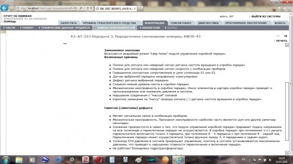

Сообщение Витя Патрон » Пн мар 14, 2016 3:37 pm
Извините, ошибка АТ 323. Спасибо
