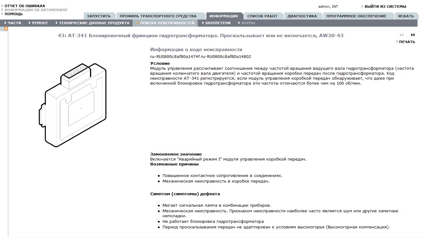

привет всем подскажите ошибка 323 запирающая муфта проскальзывает или не включается. иногда пропадает сама иногда убираю компьютером едет кое как где искать?

Извините, ошибка АТ 323. Спасибо
