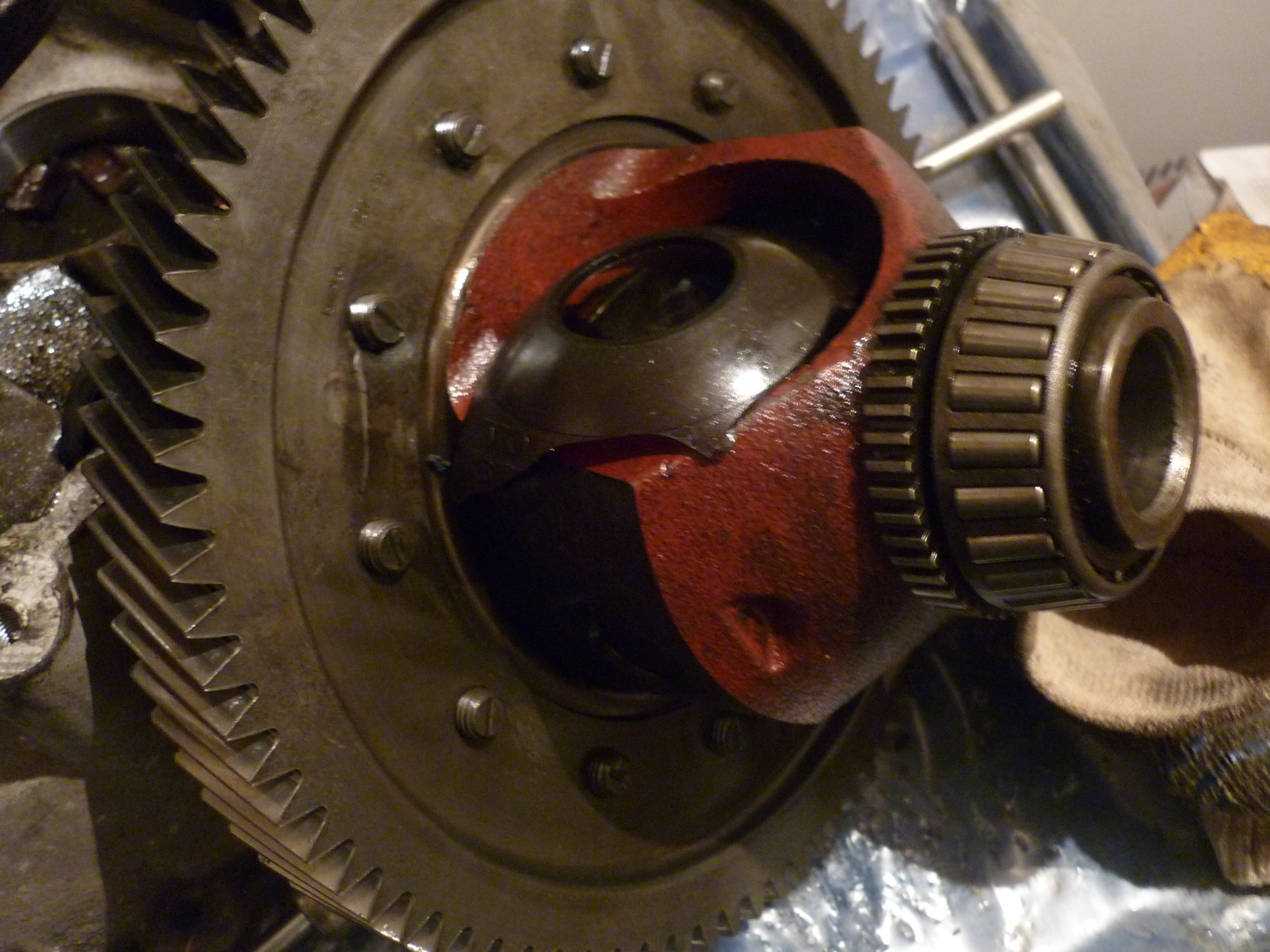

ТАКОЙ ВОПРОС:
и всё таки я решил разобрать свою снятую кпп, состояние приличное, но пару подшипников в дифференциале поменять можно.
в принцепе из-за я её и разобрал (из-за громкого шума), оказалась там в дифференциале в нутри по периметру ГП находится плосмаска, но у меня от неё осталось тока половинка и пол надписи "VOLVO 1377...", не кто случаем не знает полный номер и продаётся ли она отднльно?
вот она

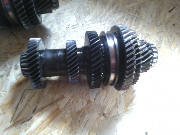

Сообщение KIRUxa » Вс апр 03, 2016 12:32 pm
нужны предложения:
как раскидать аккуратно этот вал?

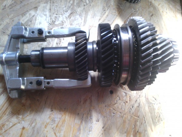

Re: ремонт МКПП М56
Сообщение KIRUxa » Вс апр 03, 2016 12:35 pm
в принцепи надо выпресовать только 2 шестирёнки (с лева)
что то на подобии:
крутость не в машинах - а в хороших шинах !

Re: ремонт МКПП М56
Сообщение KIRUxa » Вс апр 03, 2016 12:42 pm
первую ели выбил...именно выбивал зубилом, т.к. съемником не как, и нагревал,только ручной горелкой и не до красна.
со второй не получается,и нагревал, и вал в азот опускал, короче не как.....
в принцепе её можно срезать, а вот как догда с другова вала снять аккуратно??????
