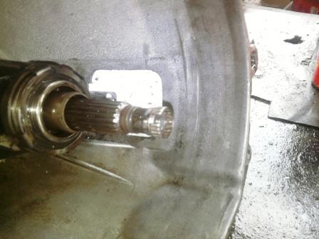

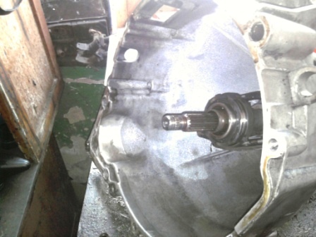

Вал с втулочкой уплотняющей
приваренное ухо под стартер

Игольчатый подшипник в маховике или обойма похожая на иг. подшипник на валу? Игольчатому в маховике делать нечего. радиальное биение его убьет. Только шариковый. Проточка на валу для втулочки смотри фото.

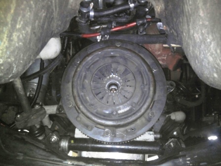

а фото диска не осталось? у меня валяется диск валео какой то. Симптомы с машиной как у тебя, диск стоит с копейки. Диск переклепал, но пока не ставил. Но что то я на нем не припомню пружинок вокруг шлицевой части. Завтра поеду посмотрю на него повнимательнее.

посмотри, похоже на этот диск? нашел у себя какой то валео, но не факт, что это родной. Вроде центральная часть на пружинках. да, накладки переклепал с ваз 06 диска

Пружинки дополнительные были по периметру ( диаметру) шлицов - 4 маленьких.

у меня пружинки прикрыты железячкой. Поставил я этот диск, шум чуть поубавился. Скорее всего подшипник на первичном валу шумит.
