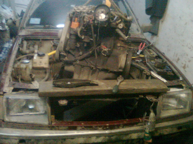

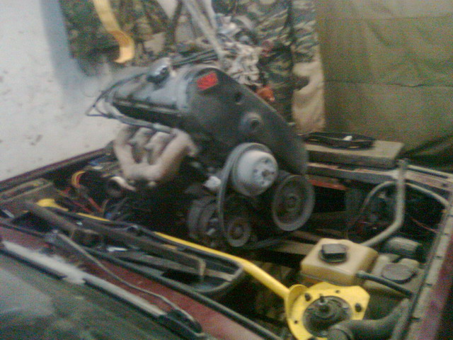

Повідомлення Рожко Александр » П'ят лютого 24, 2012 10:30 am
Вытащил движок за пару часов, снял корзину, решил сразу поменять и диск, и не зря, ему уже не долго осталось. Диск взял Valeo (с двухлитровой Дэу Эсперо один в один) а выжимной Luk. Запчасти обошлись в 3500 рублей. Извиняюсь за качество фото, на телефоне камера не очень.

Повідомлення petertuning » П'ят лютого 24, 2012 10:38 am
а чего мотор поперек?
petertuning
Повідомлень: 224
Звідки: киев
Автомобиль: 3 авто
Re: Замена выжимного подшипника на 360
Повідомлення alexnax » П'ят лютого 24, 2012 11:36 am
:D Потому что Александр так его положил)))) Ты же я так понимаю в тройках не новичок и должен бы сам догадаться))))

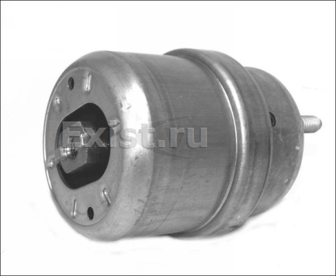

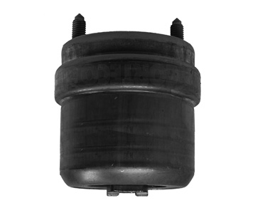

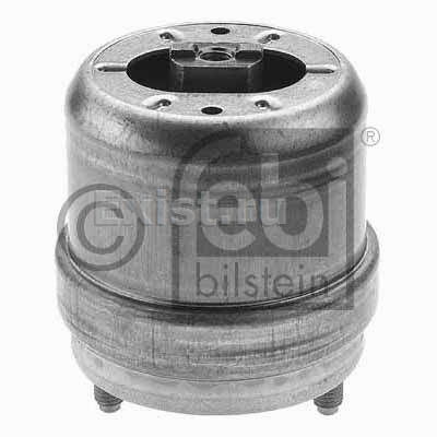

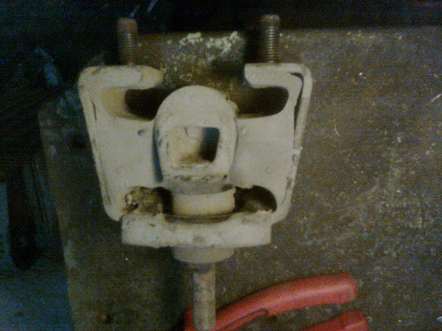

Повідомлення Рожко Александр » П'ят лютого 24, 2012 11:52 am
У меня резиновые подушки (фото прилагается), моя 1983 года, а гидравлические пошли с 84 или с 85, точно не помню. Я недавно менял подушки, новые не нашёл, только с разборки. До замены частенько движок поддоном задевал за рейку.

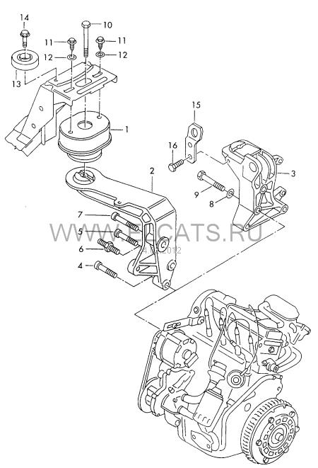

Повідомлення Рожко Александр » П'ят лютого 24, 2012 12:05 pm
alexnax написав:Как бы там ни было, но лучше решать проблему с подушками чем с карданом. Да и не всё так критично, у меня не первой свежести и никуда ничего не упало. да и на совсем крайний случай отечественный автопром поможет, гдето была тема про подушки 2.0.
На фольце транспортёре похожие подушки, хочу в живую посмотреть

Повідомлення petertuning » П'ят лютого 24, 2012 12:46 pm
в 360 подушки на отрыв же работают а в фольксе на нажим...
petertuning
Повідомлень: 224
Звідки: киев
Автомобиль: 3 авто
Повідомлення Рожко Александр » П'ят лютого 24, 2012 3:58 pm
Судя по картинке, на фольце тоже отрыв
Рожко Александр
Повідомлень: 484
З нами з: П'ят жовтня 23, 2009 4:28 pm
Звідки: Новочеркасск Ростовская обл.
Повідомлення petertuning » П'ят лютого 24, 2012 4:00 pm
видно в фв большой болт там все держит...

тока рассмотрел у тебя карбовый 2 литровый..
распорку от чего колхозил?

Повідомлення Рожко Александр » П'ят лютого 24, 2012 4:06 pm
petertuning написав:тока рассмотрел у тебя карбовый 2 литровый..
Да карб Зенит Стромберг, а распорка от таза калины
