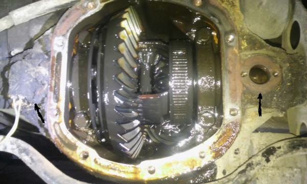

Всем привет. Помогите определить что за датчики стоят с обеих сторон редуктора ? Мост стоит на Вольво 740 1991 года .

Меня самого недавно просветили, это датчики АБС. Сам в шоке был.

Это не АБС это тракс 7хх серии такой. АБС трехконтурный там, и датчик совмещенный с датчиком скорости на редукторе.
а Трексу нужно знать разницу скоростей вращения полуосей.
но к слову тракс там конченый. он только мотор давит. если не ошибаюсь зажиганием.

Ну что ж искал одно а нашел другое. Трекшн конечно хорошо но пока не до него. АБС и самоблок более важны.

Десь на форумі вже було фото,такий самий як і ті,що під капотом,нічого незвичайного,крім розміщення.
