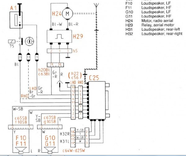

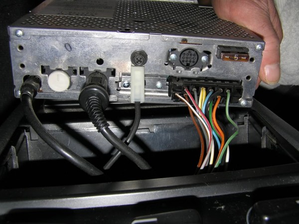

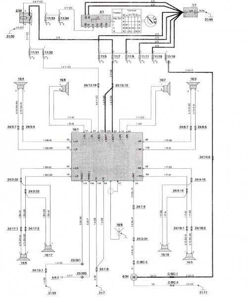

Сообщение Timosha » Пн авг 05, 2013 1:26 pm
Если учесть что мафон ставился на 850, то можно глянуть схему проводки, на схеме идет 3 провода питания покажи как выглядит разъем.

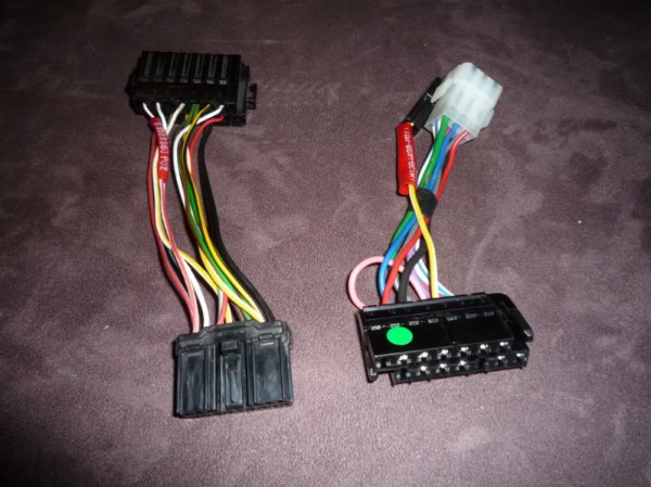

Сообщение Андрей-Volvo » Ср авг 07, 2013 9:58 pm
Timosha писал(а):Если учесть что мафон ставился на 850, то можно глянуть схему проводки, на схеме идет 3 провода питания покажи как выглядит разъем.
VOLVO and only VOLVO
Андрей-Volvo
Сообщения: 741
Откуда: Кривой Рог
Автомобиль: 745 TD
Re: проблема с Volvo CR-708
Сообщение Timosha » Чт авг 08, 2013 9:20 am
Судя по разъему это VOLVO CR-603
Сообщение Андрей-Volvo » Чт авг 08, 2013 10:21 pm
Timosha писал(а):Судя по разъему это VOLVO CR-603
ага только как то маловато .. проводов должно быть подключено )_ у меня еще на 12 + вот так
просто я думаю что где-то еще спрятан выход под + )

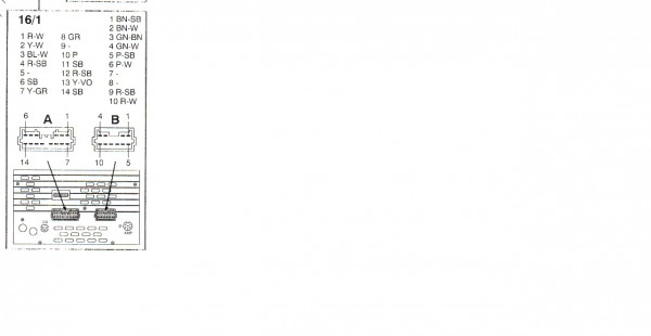

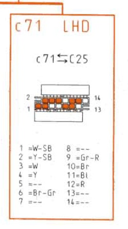

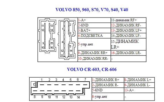

Сообщение Timosha » Пт авг 09, 2013 8:48 am
На ресурсе http://www.dumontservice.com.ar/conectores.html перевод google ( VolvoCR-603 - CR-606 - CR-608 - CR-708 - CR-718 - CR-814 (12 и 13 +12 V.[/size]) (неполный) CR-901 (12 +12 В постоянного.) (13 +12 В. аксессуары) (7 +12 V выход.) (2 точки соприкосновения и каждый динамик (-) (1 правый динамик) (8 левого динамика)
если смотреть схему от 480, то там нумерация конектора идет по другому, и питание идет на 6 и 11, или по верхней схеме 3 и 13.
В общем получается что идет 3 плюса , два постоянно один с ключа, 3, 12,13 коннектор (верхняя схема), или тестер в руки и смотреть куда идет.
