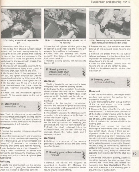

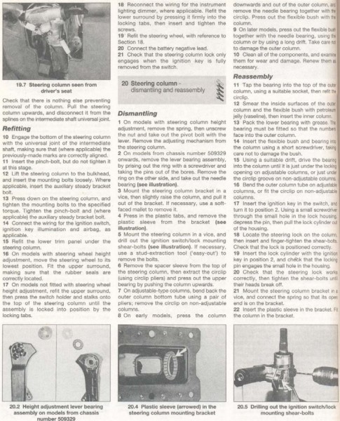

не, в красной не нашел как снимать (может плохо искал), вот в этой есть, но она на английском.
Болты одноразовые, а деталь нет. В мануале сказано высверлить и оставшиеся части болтов выкрутить еще какой-то приспособой.
