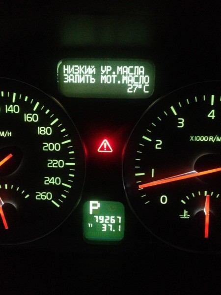

Сообщение mooncircle » Чт авг 21, 2014 2:20 pm
Давление масла, насколько мне известно - это маслёнка.
В моём случае компьютер выдаёт сообщение "Низкий уровень масла" (фото во вложении)
Съёздил на Викинг - тоже грешат на датчик...
Заверили, что этот датчик отвечает только за уровень масла, поэтому можно ездить не боясь.
Может кто-нибудь подскажет, где-то можно найти датчик для 2,4? :sad:

Сообщение ARTYHA » Чт авг 21, 2014 3:21 pm
взять да купить на єкзисте. проблема не хитрая, замена пол часа.
