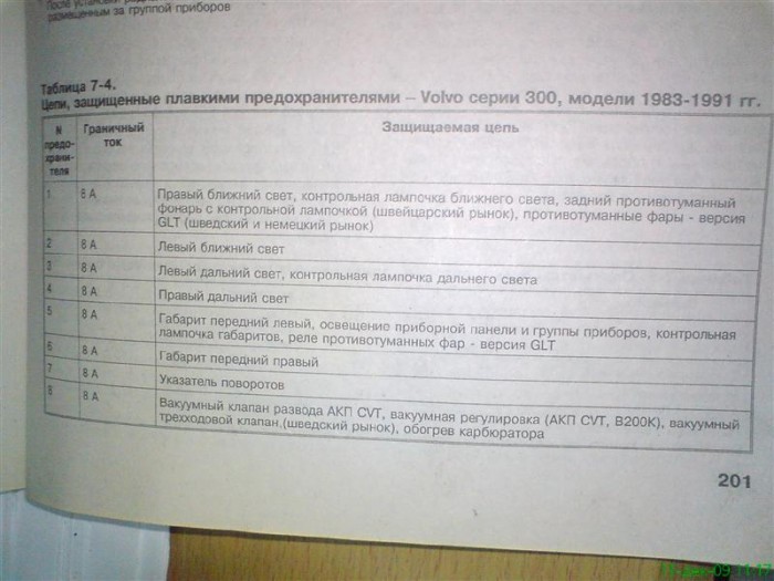

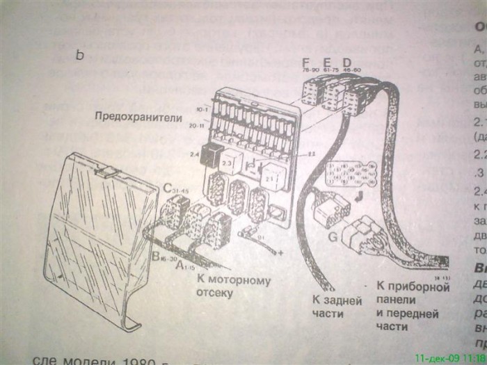

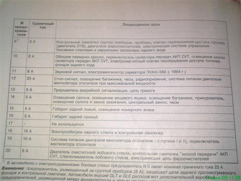

Сообщение The_Lord_Alex » Пт дек 11, 2009 12:21 pm
вот фото. не совсем качественное но видно. смотришь номер потом по фото3 ищешь где он стоит и проверяешь его (это при условии что никто до тебя там с предохранителями не наколхозил)

Re: холодно зимой!печка!
Сообщение The_Lord_Alex » Пт дек 11, 2009 12:22 pm
12 предохранитель 25 А

Сообщение carvet » Пт дек 11, 2009 12:51 pm
The_Lord_Alex писал(а):вот фото. не совсем качественное но видно. смотришь номер потом по фото3 ищешь где он стоит и проверяешь его (это при условии что никто до тебя там с предохранителями не наколхозил)
У меня точно такаяжа документация,я и раньше интерисовался предохранителями,у меня там 2 лишних на 25и еще какойто.Но я встовлял в гнездо на25 предох.другая функция отказует,но я печку непроверял попробую и чтото надо будет решать, наверное наколхозили под другим именем!Спосибо!Если что дам знать. :telephone: :drag:
