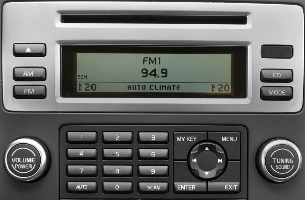

Подрастающий вольвовод засунул бумажный листочек (квадратный для записей) в дисковод (на фото) и он его затянул в себя. Теперь диски не читает. Посоветуйте, пожалуйста, как его можно достать? Или только разобрать всю магнитолу?

Разбирайте. Я думаю это не сложно. Всё равно бумажку могло порвать и куски будут валятся. Разобрать почистить всё. Хуже если головка повреждена.

возьми тонкий 2-х стороний скочь,наклей на диск и опусти,раз не читает значить под привод не подвернуло должно вытянуть.или сними голову неразбирая переверни верхногами и засовуя диск не доконца попробуй подтянуть этот листок

Алежон писал(а):возьми тонкий 2-х стороний скочь,наклей на диск и опусти,раз не читает значить под привод не подвернуло должно вытянуть.или сними голову неразбирая переверни верхногами и засовуя диск не доконца попробуй подтянуть этот листок
И двусторонний скотч прилипнет к голове и оторвет её... :-D

Двухсторонний скотч лучше не надо, он как минимум может остаться на прорезиненых валках, которые диск затягивает, да и если цепанет оптическую головку, то точно уже работать не будет. Думаю самое сложное это вытянуть мафон с машины, а розобрать то ерунда, он с виду большой, а внутри пусто)

Может у кого-то есть инструкция как снять магнитолу из виды. S80 2008год.
