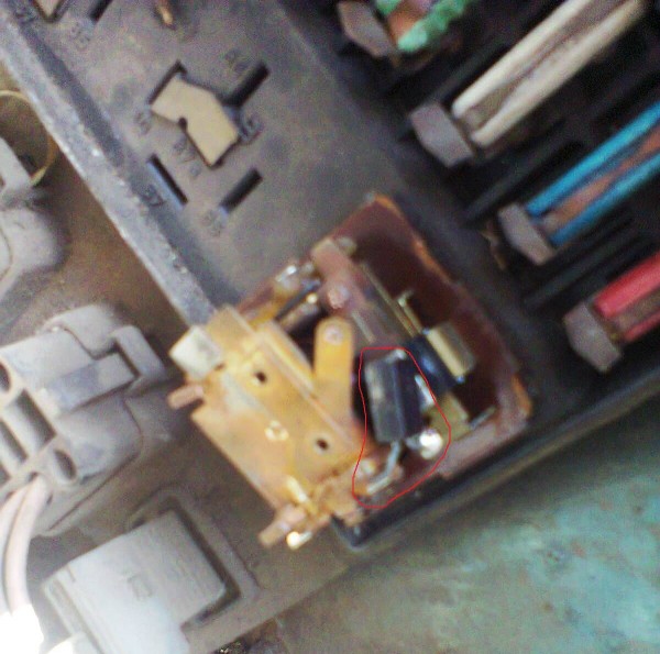

Вот обнаружил припаяную деталюшку в реле переключения дальнего - ближнего. Припаяно "самопально". Потому как видно кустарщину. Что это и зачем?

Похож на Диод, качество фото бы получше.

Достань родное реле переключения света фар. А этот колхоз выкинь. Если блок предохранителей не горевший, то проблем там не должно быть.

3-ка простая как бубен... На моей бывшей был блок выгоревший...и то спасли. А это сопли... Поищи, может на рынке есть наши аналоги... Главное чтоб по ножкам реле подошло и село в гнездо. Вообще для опытного электрика это не проблема.

nikolajs писал(а):Достань родное реле переключения света фар. А этот колхоз выкинь. Если блок предохранителей не горевший, то проблем там не должно быть.
А это разве не родное реле? Если просто попробовать выпаять ту хрень.

nikolajs писал(а):3-ка простая как бубен... На моей бывшей был блок выгоревший...и то спасли. А это сопли... Поищи, может на рынке есть наши аналоги... Главное чтоб по ножкам реле подошло и село в гнездо. Вообще для опытного электрика это не проблема.
Я сам немножно "петраю" в электрике. Но тут реле с "прибамбасом" механизмом особенным. Попробую снять блок предохранителей. Может с тыльной стороны проблема. А так вид у него довольно таки нормальный. Не видно горевшего.

Это реле переключает питание на дальний- ближний. Если при переключении слышен отчётливый щелчёк, и напряжение на фары подается то проблема скорее всего не в нем. Ищите плохой контакт на массу.Если массы нет то лампа запитывается через соседнюю, отсюда и свечение вполнакала. Так что для начала проверьте наличие массы на обеих фарах. Ещё попробуйте заменить поочереди лампы, бывает обрыв минусовой клеммы внутри лампы.

Массу я сразу и прверял. Все на месте. Сегодня снял реле и промыл его бензином. Просушил и работает. Может где пыль, грязь попала. Пока нормально. А может и само реле не контачило в гнезде...

просто так снимать нет смысла, с тыльной стороны нет ничего) сам блок состоит из примерно 5 пластин, одна на другой. если все остальное работает - лучше не трогать, геморно :moil: Сам по себе он крайне надежен

Попробуйте по очереди отключить лампы. Если отгорела масса внутри лампы, то так и будет. Если бы контачило реле, то света или вообще не было, или он мигал бы.

Прополоскал реле в бензине. Просушил. Работает.
