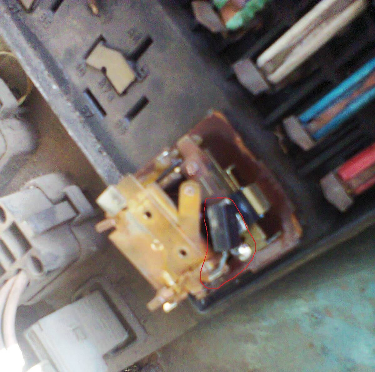

Сообщение Natali21 » Пн июл 03, 2017 3:00 pm
Вот обнаружил припаяную деталюшку в реле переключения дальнего - ближнего. Припаяно "самопально". Потому как видно кустарщину. Что это и зачем?

Сообщение Kaiser_S » Пн июл 03, 2017 3:45 pm
Похож на Диод, качество фото бы получше.

Сообщение nikolajs » Пн июл 03, 2017 8:00 pm
Достань родное реле переключения света фар. А этот колхоз выкинь. Если блок предохранителей не горевший, то проблем там не должно быть.

Сообщение nikolajs » Пн июл 03, 2017 8:03 pm
3-ка простая как бубен... На моей бывшей был блок выгоревший...и то спасли. А это сопли... Поищи, может на рынке есть наши аналоги... Главное чтоб по ножкам реле подошло и село в гнездо. Вообще для опытного электрика это не проблема.

Сообщение Natali21 » Пн июл 03, 2017 8:04 pm
nikolajs писал(а):Достань родное реле переключения света фар. А этот колхоз выкинь. Если блок предохранителей не горевший, то проблем там не должно быть.
А это разве не родное реле? Если просто попробовать выпаять ту хрень.

Сообщение Natali21 » Пн июл 03, 2017 8:08 pm
nikolajs писал(а):3-ка простая как бубен... На моей бывшей был блок выгоревший...и то спасли. А это сопли... Поищи, может на рынке есть наши аналоги... Главное чтоб по ножкам реле подошло и село в гнездо. Вообще для опытного электрика это не проблема.
Я сам немножно "петраю" в электрике. Но тут реле с "прибамбасом" механизмом особенным. Попробую снять блок предохранителей. Может с тыльной стороны проблема. А так вид у него довольно таки нормальный. Не видно горевшего.

Сообщение zavgar666 » Вт июл 04, 2017 8:51 am
Это реле переключает питание на дальний- ближний. Если при переключении слышен отчётливый щелчёк, и напряжение на фары подается то проблема скорее всего не в нем. Ищите плохой контакт на массу.Если массы нет то лампа запитывается через соседнюю, отсюда и свечение вполнакала. Так что для начала проверьте наличие массы на обеих фарах. Ещё попробуйте заменить поочереди лампы, бывает обрыв минусовой клеммы внутри лампы.

Сообщение Natali21 » Вт июл 04, 2017 1:13 pm
Массу я сразу и прверял. Все на месте. Сегодня снял реле и промыл его бензином. Просушил и работает. Может где пыль, грязь попала. Пока нормально. А может и само реле не контачило в гнезде...

Сообщение Timelife » Вт июл 04, 2017 1:27 pm
просто так снимать нет смысла, с тыльной стороны нет ничего) сам блок состоит из примерно 5 пластин, одна на другой. если все остальное работает - лучше не трогать, геморно :moil: Сам по себе он крайне надежен

Сообщение zavgar666 » Вт июл 04, 2017 2:13 pm
Попробуйте по очереди отключить лампы. Если отгорела масса внутри лампы, то так и будет. Если бы контачило реле, то света или вообще не было, или он мигал бы.

Сообщение Natali21 » Вт июл 04, 2017 6:17 pm
Прополоскал реле в бензине. Просушил. Работает.
