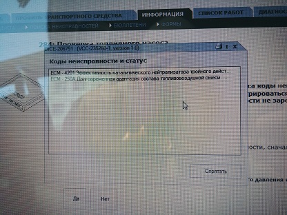

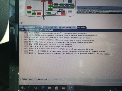

Доброго дня всем. Проблема в следующем: при заводке авто держатся обороты ХХ в районе 800об. Едем. Тормоза при слабом нажатии - педаль тугая. Проехавшись пару километров и пару раз тормозя, обороты проваливаются до 700об.(иногда 680об.) - педаль тормоза становиться менее тугая, но тормозит. Чувство такое, что при торможении на малых оборотах заглохнет. ДМРВ установил новый, ДЗ почистил (была грязнь на выходе). OBD показывает ошибку 0172 а VIDA выдала ЕСМ-4201 и ЕСМ-250А.(см. фото ниже). При работе авто на холостых пробовал рукой закрыть выхлопную (проверка катализатора на проходимость) - воздух выходит под давлением, закрыть не смог. А когда доехал до дома и проделал то-же с трубой - давление выхлопов уменьшилось и вылезла ошибка по OBD 0172.

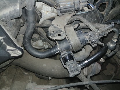

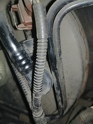

Добрый день! Подскажите, что это за клапан с коричневым штекером стоит на трубке ВУТ (фото ниже)???
На третьем снимке вакуумный клапан? Тогда что на первых двух?
Вакуумный клапан стоит после воздушной заслонки.

По ошибкам двигло топливом заливает, адаптация ушла в минус до предела, с давлением бенза проблемы, должно быть 3,8 бар. Какое время впрыска на форсах.

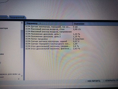

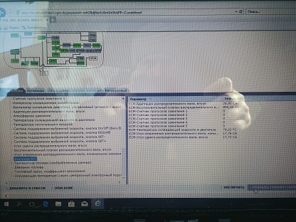

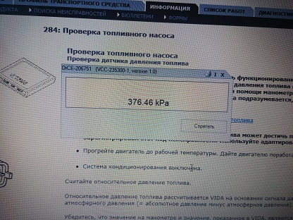

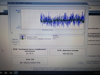

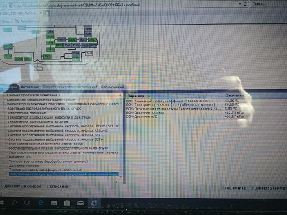

Виталий, тогда обьясните мне по давлению, что показывает VIDA? (фото ниже).На первом фото два разных давления топлива (380 и 480кПа). Что это за давления?

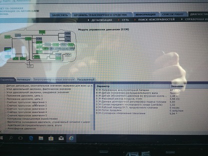

И еще прошу прокоментировать две лямбды на третьем фото. Их показатели. Грешу на вторую лямду или катализатор(может забит)
Спасибо.
PS:забыл уточнить, что езжу на газе и провалы оборотов проявляются на газе.
Две лямбды

Давление абсолютное и диференциальное, подключи механический манометр и станет ясно, по задней вьіведи на график и смотри как работает.
