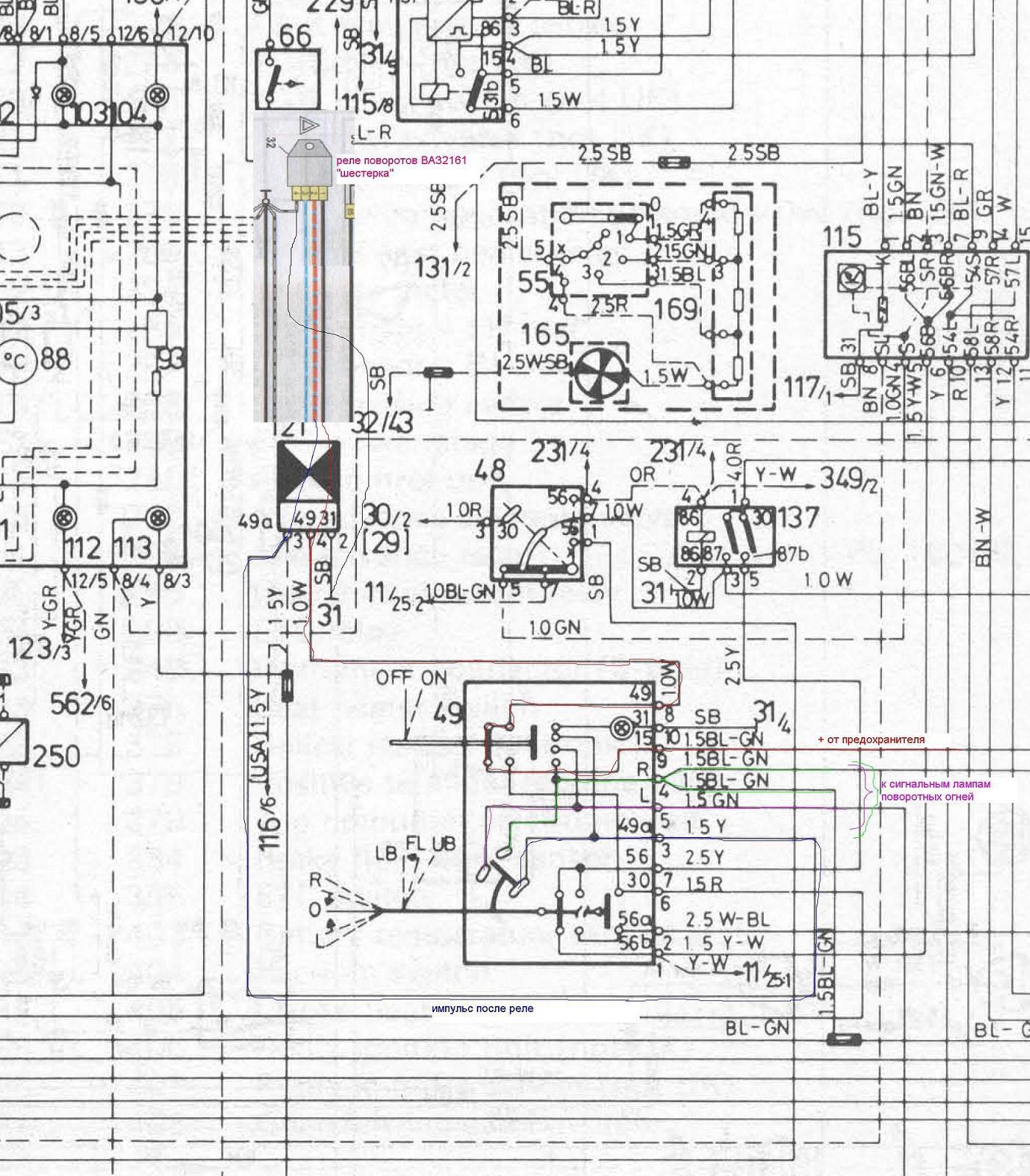

Проще всего - взять схему именно твоего авто (модель, год выпуска), посмотреть как завязано в схеме реле поворотов, затем взять схему, например 21110 и посмотреть как оно работает там. По аналогии подобрать более подходящее реле. Если не разберешся - пиши, постараюсь помоч!
Посмотрел схему... лучше, конечно, поискать оригинальное реле... На крайний случай можно сделать как на рисунке...

У вольвовского реле, судя по схеме, задействованы три контакта: 49а, 49, 31.
У копеечного реле есть обозначения "P", "L", а дальше я не знаю...
Посмотри маркировку на реле, и все получится...

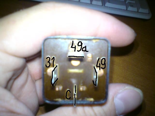

Сообщение Djeims_de_griz » Пт май 14, 2010 7:18 pm
Вложение DSC00202.JPG больше недоступно
реле вольво со стороны контактов

Сообщение DrEvil » Сб май 15, 2010 4:39 pm
попробуй 2108 потому что у семерки вообще трехногое реле а то у тебя какой то колхоз в руках

реле от ваз2101-2107 работает в паре с еще одним реле, посмотри схему "семерки" - http://auto.cheb.ru/forum/uploads/post- ... 830625.jpg , позиция 26 - это то реле, которое есть у тебя. Это обычное реле. Оно не подходит тебе. Там нет никакакого прерывания, потомучто рядом стоит другое реле, позиция 27 - оно и создает прерывания, а твое - используется для развязки по току.
В общем, тебе нужно 3-х контактное реле от "восьмерки", говорят, что его маркировка и назначение контактов совпадают с вольвовским реле. Если это не так - есть метод, которым можно определить какие контакты куда подключать...

все-поставил реле поворотов 2108 - работает :-D ,только как то чуть рагульнее чем прежнее.мигает не так часто и громко клацает.а так даж офигел-не привык когда оно работает :D .спасибо всем!
