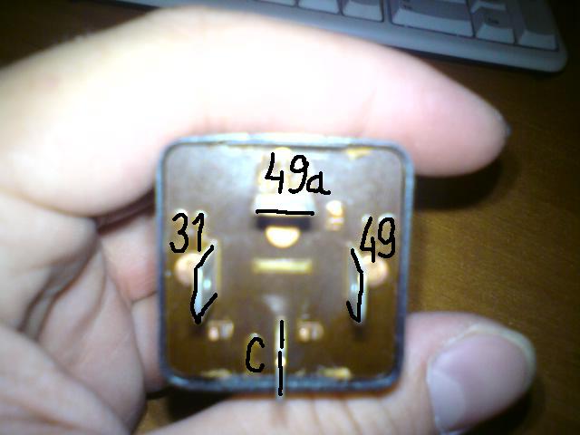

Сообщение Djeims_de_griz » Пт май 14, 2010 7:18 pm
Вложение DSC00202.JPG больше недоступно
реле вольво со стороны контактов

Re: реле поворотов
Сообщение DrEvil » Сб май 15, 2010 4:39 pm
попробуй 2108 потому что у семерки вообще трехногое реле а то у тебя какой то колхоз в руках

Сообщение Stas340 » Пн май 17, 2010 2:08 pm
Михаил говорит что на 740-й реле оригинальное трехногое, а у тебя стоит какойто колхоз пусть и хелла. И на ваз2108 реле тоже трехногое. Если я правильно понял. Насколько я уже понял с DrEvil-ом лучше не спорить на счет 740-760-780 :D

Re: реле поворотов
Сообщение samvear » Вт май 18, 2010 10:43 am
Djeims_de_griz писал(а):дело в том что это реле ваз 2101-2107,а на базаре сказали и показали реле ваз2108-оно 3х контактное
реле от ваз2101-2107 работает в паре с еще одним реле, посмотри схему "семерки" - http://auto.cheb.ru/forum/uploads/post- ... 830625.jpg , позиция 26 - это то реле, которое есть у тебя. Это обычное реле. Оно не подходит тебе. Там нет никакакого прерывания, потомучто рядом стоит другое реле, позиция 27 - оно и создает прерывания, а твое - используется для развязки по току.
В общем, тебе нужно 3-х контактное реле от "восьмерки", говорят, что его маркировка и назначение контактов совпадают с вольвовским реле. Если это не так - есть метод, которым можно определить какие контакты куда подключать...

Сообщение Djeims_de_griz » Ср май 19, 2010 11:42 am
все-поставил реле поворотов 2108 - работает :-D ,только как то чуть рагульнее чем прежнее.мигает не так часто и громко клацает.а так даж офигел-не привык когда оно работает :D .спасибо всем!
