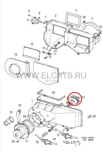

Вернулся к этой проблемке снова! Горе деталь там термостат... Термостатик этот работает только с 3 - й скоростью а поскольку машина в годах и перепады температуры в печке постоянно она поржавела сопротивление стало больше в итоге перестало работать. Кстати после того как удалил термостатик (обошелся простим проводком (закоротил на прямую)) зачистив клеммы и присоединив печку. Начала дуть как не когда на верное только после сборки на заводе. Дует так. что машина не может нагреться! :) Шучу но состояние приближенное к этому...

Re: система управления печкой 340
Повідомлення nocomments » Вів грудня 14, 2010 11:38 pm
klimenkoa написав:Вернулся к этой проблемке снова! Горе деталь там термостат... Термостатик этот работает только с 3 - й скоростью а поскольку машина в годах и перепады температуры в печке постоянно она поржавела сопротивление стало больше в итоге перестало работать. Кстати после того как удалил термостатик (обошелся простим проводком (закоротил на прямую)) зачистив клеммы и присоединив печку. Начала дуть как не когда на верное только после сборки на заводе. Дует так. что машина не может нагреться! :) Шучу но состояние приближенное к этому...
А за что этот терморезистор отвечает?За скорость вращения электродвигателя?
Повідомлення Stas340 » Сер грудня 15, 2010 8:16 am
угу
Повідомлення nocomments » Сер грудня 15, 2010 11:21 am
А как это реализовано?Т.е.как именно он изменяет скорость и как тогда меняется скорость с 1 на 2,если резистор работает только с 3-ей?
nocomments
Повідомлень: 901
Звідки: Николаев
Автомобиль: Вольво 340,В172к
Повідомлення Stas340 » Сер грудня 15, 2010 1:02 pm
Резистор в данном случае кусок проволоки (нихрома, или другого материала с большим сопротивлением) смотанный в спираль и установленный в корпус отопителя для его охлаждения (ввиду большого сопротивления такой же большой нагрев) Третья скорость это прямая (поступает полноценное напряжение в обход резистора), резистор выполнен в виде двух спиралей одна больше вторая меньше та что больше сильнее тормозит двиг и получаем первую скорость, меньшее сопротивление = больше напряжение тоесть больше скорость.
Повідомлення Mitek » Сер березня 06, 2013 11:03 pm
Разобрался с печкой - как и писали тут опытные "вольвоводы" дело оказалось в спиральных резисторах (платка возле вентилятора печки внутри воздухозаборника). Ура всё крутиться и дует!!!
