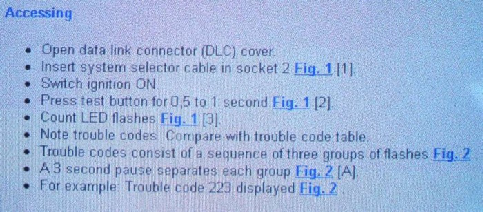

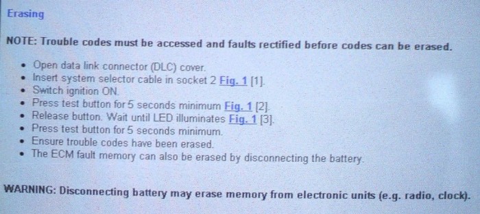

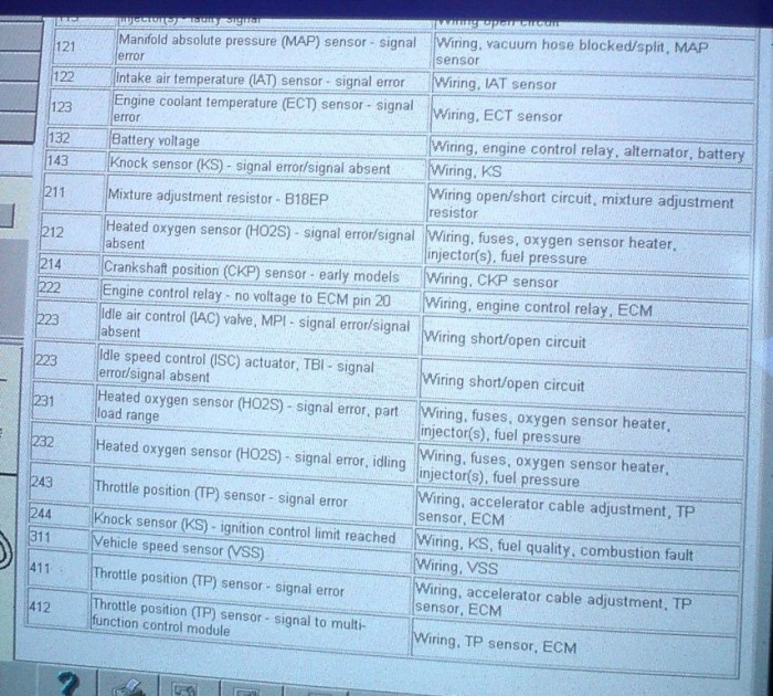

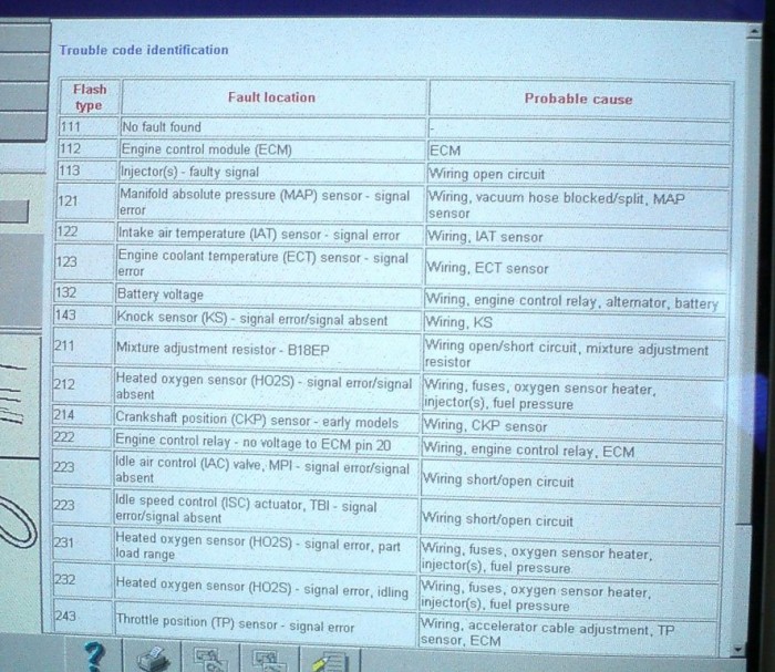

Повідомлення Peter Brave » Вів жовтня 19, 2010 9:02 am

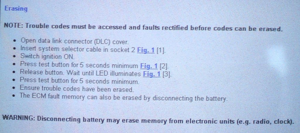

Смотря о какой модели говорим. Для ранних, когда еще не было разъемов под комп, диагностика ведется по мигающей лампочке, потом расшифровывают коды ошибок. Самостоятельно - плевое дело. Инструкция есть на англ. в Autodata, я у мастера с экрана ее на телефон фоткал - могу скинуть, если надо.

Повідомлення Peter Brave » Вів жовтня 19, 2010 10:03 am
Вот, пользуйтесь. Если есть вопросы - помогу чем смогу.
