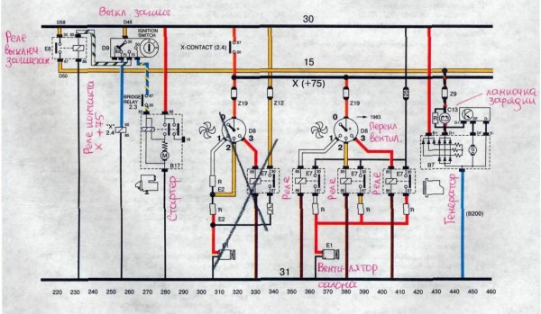

Сообщение Рожко Александр » Вс июн 03, 2012 8:31 am
Столкнулся с небольшой проблемкой. Во время сильного дождя пришлось снимать аккум, под капотом всё очень сльно намокло, после того как аккум был поставлен н место загорелась лампочка зарядки, которая странно себя ведёт, при выключенном зажигании горит а при включении зажигания тухнет. Может кто в курсе где расположено реле контрольной лампы заряда аккумулятора?

Может я не прав,но мне кажется релле у контрольной лампы нет.Она связана по цепи с релле зарядки на генераторе.

снять клему с гены и посмотреть что скажет лампа(при кз на массу) (по крайней мере будет известно откуда лампа берет плюс)

Сигнальный провод генератора(тонкий,идущий на приборку) при замыкании на массу,при включенном зажигании даст свечение лампы зарядки,пока гена не работает(мотор заглушен) этот выход генератора замкнут на массу.

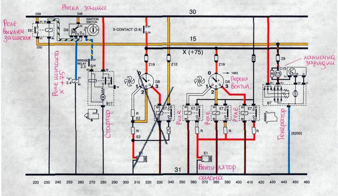

А теперь разъсяните мне пожалуйста принцип работы генератора и лампы контроля зарядки :D а тоя шось пАтирявся :drag:
Итак ситуация такова:
Тройка у меня с 1,6 дизелем, генератор должон быть валео или парисфон с двумя выходами из релерегулятора (далее РР) один для подачи напряжения на обмотку возбуждения, второй непосредствеено для лампы контроля. На схеме Красно-черный для лампы, красный на обмотку, на самом деле у меня на машине провода вродь и родные но на лампу идет провод Красно-синий.
Далее...
1 стоял одно время у меня москивчевский генератор (толи 412 толи еще какой) работал в принципе терпимо, зарядку давал, правда реле сбрасывало очень неплавно и скачкообразно, гдето в районе 14,5 а сбрасывало на 15 В, тоесть 14,5 дал оборотыв а оно доходит до 15 и сбрасывает до 14,5 и так постоянно, не зависимо от того сколько потребителей включено.
На москвичевском генераторе выход из РР один, при подключении на него красного провода заряде нет, при подключении красно синего заряд идет как описано выше. Лампа зарадки в это время не загоралась вообще никогда.
2 надоел мне этот колхоз, купил я генератор с 440-й в оч хорошем состоянии 70А, за что Валере отдельное спасибо :D , НО у тройки с четверкой разница в том что на четверошном генераторе только один выход из РР, вместо двух на тройке.
Поставил-подключаю, далее получается так. если подключаю:
- Сине-красный провод (тот который на лампу) генератор выдает стабильное напряжение 14 В, сколько бы потребителей я бы не воткнул, хоть все сразу. Но беда в том что я когда зажигание выключаю, все кабы тухнет, а двигатель продолжает работать (не отключается электроклапан, вишку отключил машина заглохла.
- Красный провод (тот который на обмотку возбуждения согласно схеме) подключаю и все происходит как положено, включил зажигание, загорелась лампа зарядки, завел двиг - лампа потухла, на вольтметре за пол минуты устанавливается 14 В и ровненько стоит, дальше я включаю свет напряжение падает гдето до 13,5 выше не подымается сколько бы я не газовал, включаю отопитель на 2 ил 3, напряжение падает до 13 В и держится на этой отметке, ка ктолько выключаю всех потребителей напряжение возвращается до 14В и держится на этом уровне, если заглушить двигатель без выключения зажигания то напряжение без работающего генератора падает до 13-13,5 В, завожу опять 14В.
сейчас езжу по варианту с краным проводом, вродь все нормально.
ВОПРОС: каков алгоритм работы РР, и в каком случае из двух (при подключении разных проводов) он работает правильно?
ЗЫ мне кажется что напряжение должно быть стабильным сколько бы потребителей я не включил, хотя так может получится перезаяд, но амперметр я не подключал и его показания я сказать не могу.
Re: Лампа зарядки
Сообщение AbsolutMC » Пн авг 06, 2012 4:21 pm
Stas340 писал(а):А теперь разъсяните мне пожалуйста принцип работы генератора и лампы контроля зарядки :D а тоя шось пАтирявся :drag:
Далее...
Етот провод который на схеме красный-ето провод толщиной в палец(силовой).
тот красный что ты описываеш-ето провод на лампу, а красносиний-ето провод зажикания(используется на старых моделях для питания шоколадки(в новых моделях питание шоколадки идет от дополнительных диодов в гене), тот же провод идет на електроклапан)-так что все у тебя сейчас правильно подключено.
Алгоритм роботы: при включении зажигания ток через контрольную лампу питает шоколадку (пердварительное подмагничивание) и после запуска мотора генератор выдает минимальное напряжение на дополнительных диодах -->от диодов запускается шоколадка которая дает ток на обмотку возбуждения-->напряжение гены растет то некого уровня (14,2В) и РР отключает подачу тока на обмотку-->напряжение падает и РР вновь подает питание на обмотку и так циклично.
Прикол в том что для запуска гены используется ток через лампу зарядки (Возможен запуск без етого провода при раскручивании гены на 3000-4000 об(остаточная намагниченость якоря)), а после запуска гены он питает сам себя и етот провод используется как контролька наличия напряжения возбуждения.
П.С. если у тебя проседает напряжение-возможно вышел из строя один из дополнительных диодов (особенно если лампа зарядки в темноте немного подсвечивает при заведенном двигателе)(диагностируется осцылографом на заведенной машыне, или тестером на разобраном генераторе).
