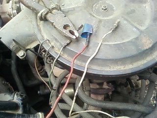

В-общем уже где-то больше года езжу без датчика температуры охлаждайки,т.е.датчик есть но не показывает ничего.Посмотрел-проводка(два проводка) от него идет почему-то к Рениксу,это у всех так?

Володь без фото не разберемся выкладывай фото датчика, кстати там должен быть один провод

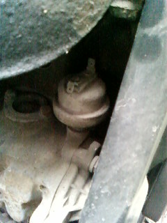

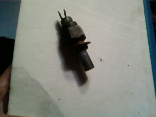

Датчик расположен ниже термостата,правильно?Оттуда идет провод затянутый изолентой,внутри красный и желтый провода-все это идет к разъему реникса, который я держу на фото.Датчик еще не снимал,на втором фото датчик с донора.Кто это делал,не знаю,датчик с самого начала работал странно,стрелка почти не поднималась.Кстати снимать датчик неудобно,очень мешают шланги охлаждения,бензоподачи,да и печка.

:o :o :o :o :o
Володь еще раз посмотри на то куда идут эти провода, ибо в рениксе туда подключаются провода датчика маховика и абсолютно никакого отношения к температуре не имеют, если их подключить к датчику температуры то буде бида в виде ничего не заводится и не работает,
Тут по ссылке viewtopic.php?f=2&t=24615&p=123832&hilit=%D0%B4%D0%B0%D1%82%D1%87%D0%B8%D0%BA#p123832 показано к какому датчику должны быть подключены провода показанные тобой, если они идут не туда то работать не будет ничего 8-)

Да,Стас,похоже это датчик оборотов коленвала)))),а где тогда датчик температуры охлаждайки? У В14 он ниже термостата,а у моего я чет не вижу его там.

на головке справа (от водителя) в углу что ближе к салону. там, по-моему, рядом со шлангом охлаждайки

все-нашел :idea: спасибо!!,его так сходу не видно,там действительно один контакт,интересно почему на датчике от В14 их два.
Да,один контакт и ничего оттуда не идет,как же указателю температуры работать :-D

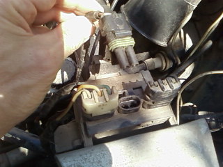

as91 можешь сфотать куда этот желтый провод идет от датчика температуры охлаждайки?если в шлейфе,то с какими еще проводами по цвету?

Да я чет сам провод найти не могу,есть какой-то почти белый,а нормально желтого нет.Там на фото выше цвет немного виден этого непонятного прровода.
