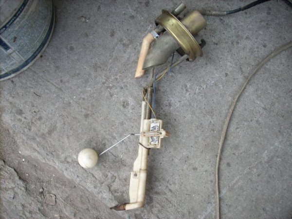

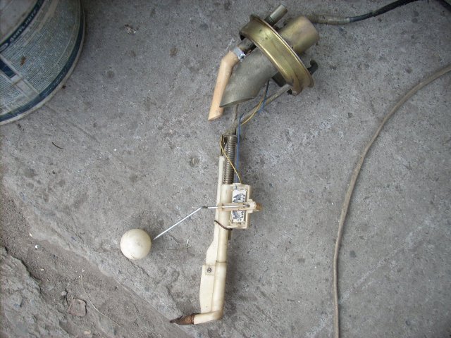

Повідомлення Grigor » Пон січня 21, 2013 3:06 pm
Датчик бака не такой в пластмассовой трубе поплавок,работает очень точно меряю тестером в багажнике. вот так и смотрю остаток бензина!

Повідомлення bober » Пон січня 21, 2013 3:16 pm
он точно родной? насколько я знаю, так выглядит девяточный датчик ;)

Повідомлення Grigor » Пон січня 21, 2013 4:59 pm
bober написав:он точно родной? насколько я знаю, так выглядит девяточный датчик ;)
на фото датчик старого образца .
