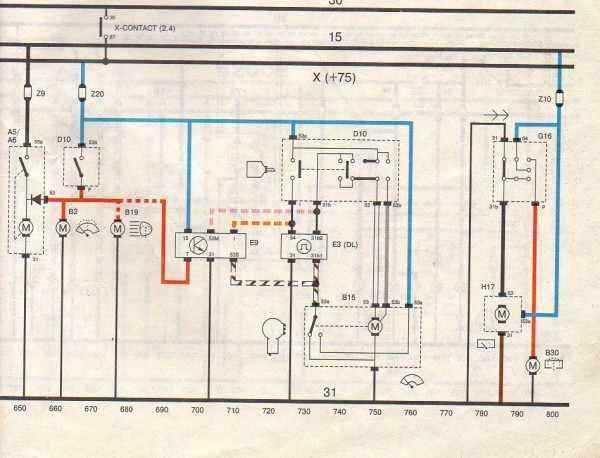

Где находится реле управления щетками лобового стекла? volvo 360 2.0 1987г

На защёлке крепится к кронштейну крепления рулевого вала, сразу под приборкой.

Хорошо, если мне память не изменяет там 3 релюшки, можно фото или описание? хотя бы сколько у нее контактов? Вообще у меня такая проблема, щетки в периодическом режиме и в режиме "вместе с омывателем" перестали работать ( после случайного включения в мороз ) а в нормальном и ускоренном режимах работают. Может ли реле быть?

Сделать фото проблематично, Так как подлезать туда не очень удобно. не знаю как у вас , у меня там два реле: поворотов и реле стеклроочистителя. Просуньте руку к ним и включите поворот. Касаясь рукой к корпусу реле легко определить реле поворотов. А переключатель не подгорел?
А что -- на 340 тоже есть такой режим ?
Помню как на "опеле" -- цвиркнул омывателем, и дворники стекло сразу протерли ... А у меня такого нет. А должно ?

У меня при включении омывателя включаются дворники фар.

Всё зависит от реле - их два типа ставили.
