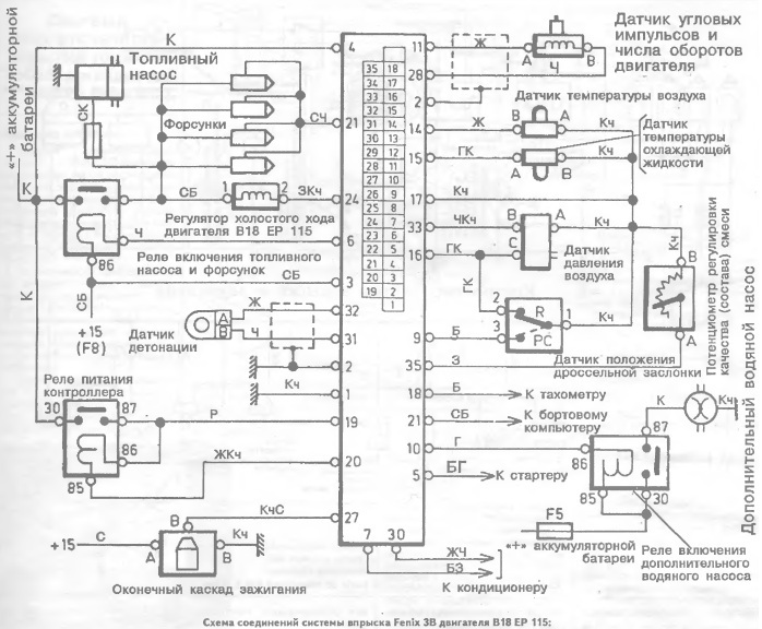

Подскажите , пожста, возле воздуховода висит три коннектора(фишки) "синяя","коричневая","черная"(есть напряжение 12В на контактах).Подскажите куда они идут. Все они по длине подходят к контактам ДТОЖ, темп.воздуха. Что куда подключать ???
Методом тыка не получилось ... двигатель ведет себя "нервно" :-(

По цветам очень похоже на датчик давления воздуха (Черно-коричневый, Кориченый, Голубо-красный).
Есть книга на русском. Могу скинуть.

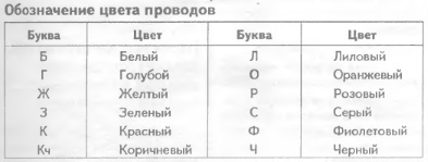

Провода:
